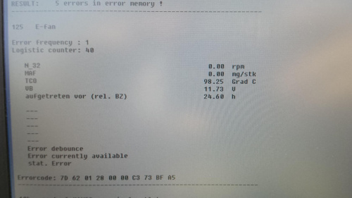

Potrzebna pomoc w rozszyfrowaniu kodu bledow. NIe dzialaja przyciski w kierownicy. Po sprawdzeniu w INPA wyskokuje cos takiego:
module SZL - 4 errors
94E3 60
94EA 60
951A 60
9518 60
Z gory dzieki za pomoc.

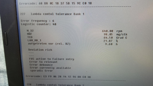

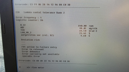

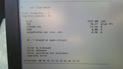

Samochód normalnie jeździ. Nie ma żadnej zadyszki. Biegi zmienia dobrze.
Od czego zacząć ?
 Tytuł: Re: [INPA] Pomoc w rozszyfrowaniu błędów
PostNapisane: 27 maja 2014, 15:09
Posty: 886
Kod silnika: M52B25
uszkodzony wentylator elektryczny, no i być może pada przepływka, stąd też mogą być błędy składu mieszanki.

Z tym wentylatorem to może być prawda bo tydzień temu w poniedziałek jak stałem w korku i później wyprzedzałem (miałem 6tys obrotów bo automat kickdown zrobił) to strzeliła mi chłodnica. Nie słyszałem nigdy wentylatora elektrycznego. W jaki sposób go sprawdzić ?
PostNapisane: 27 maja 2014, 19:26
Posty: 886
Kod silnika: M52B25
w inpie w sterowniku silnika mozna go aktywowac tak jak i reszte innych podzespolow np. silniczek krokowy. inny sposob to podanie napiecia na jego przewody i zobaczenie czy sie kreci, mozliwe tez ze przelacznik temperaturowy w chlodnicy szlak trafil i dlatego sie nie wlaczal.

Po wymianie chłodnicy i skasowaniu tego blędu nie wyświetla się ponownie. ale jutro rano jeszcze sprawdzę. Jak to aktywować w inpie ? Nie chce podawać napięcia na wiatrak bo nie wiem gdzie dać mase i plus.
PostNapisane: 28 maja 2014, 10:26
Posty: 886
Kod silnika: M52B25
wchodzisz w sterownik silnika i tam gdzie masz przyciski errors itp. bedziesz mial activate (chyba pod klawiszem F6) i tam powinienes w ktorejs zakladce znalezc activate electric fan.
PostNapisane: 29 maja 2014, 19:28
Posty: 12
Moje BMW: E46 TOURING
Kod silnika: M54B25
Sprawdze w poniedziałek jak odbiorę wóz od lakiernika. I dam znać. Dzięki za podpowiedzi. A przepływkę w jaki sposób sprawdzić ? 200 km po skasowaniu błędów nie wyskakuje check.
