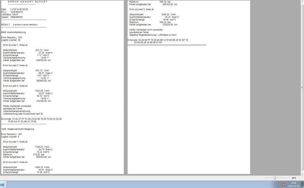

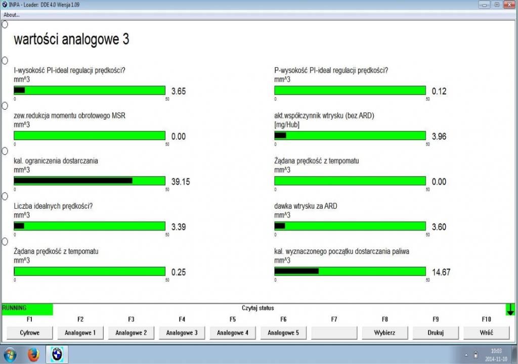

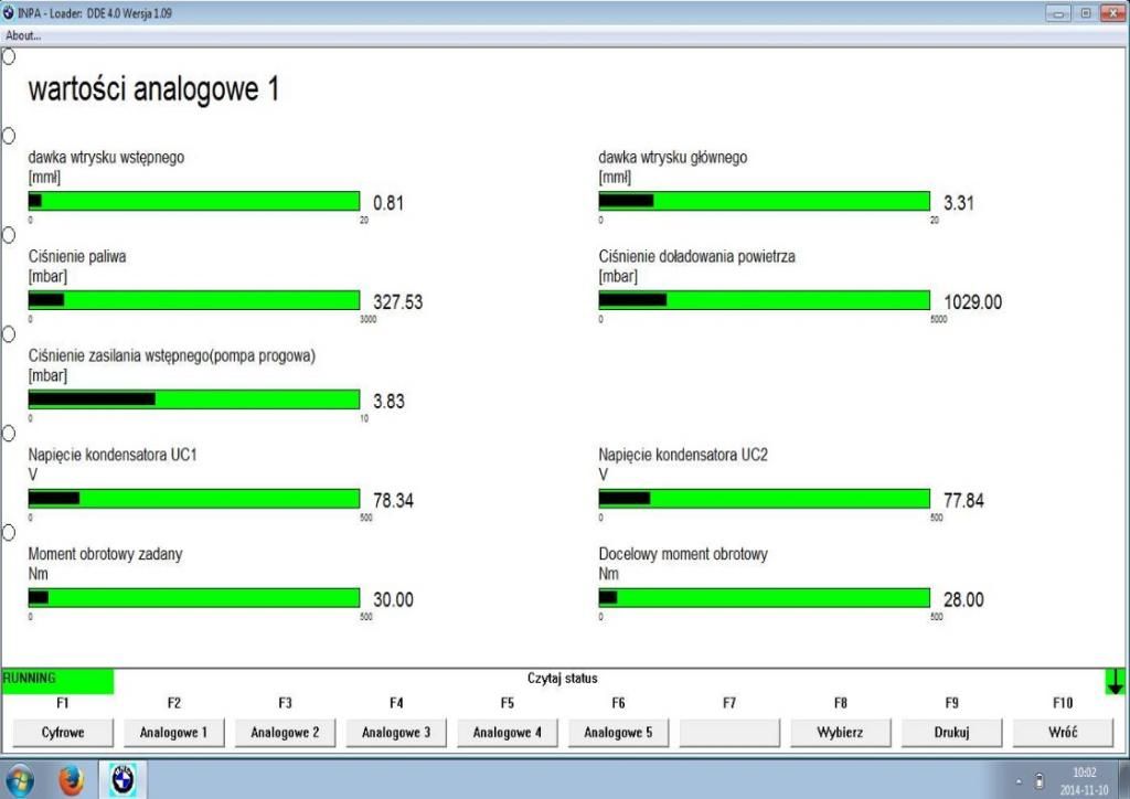

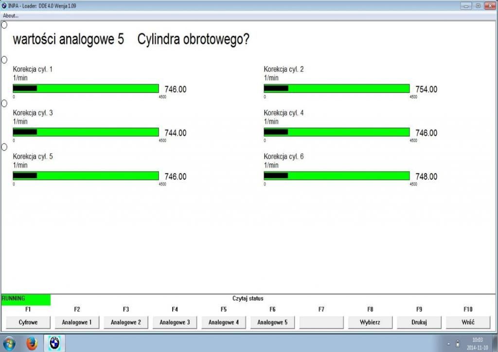

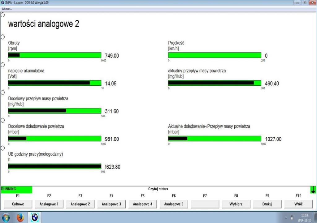

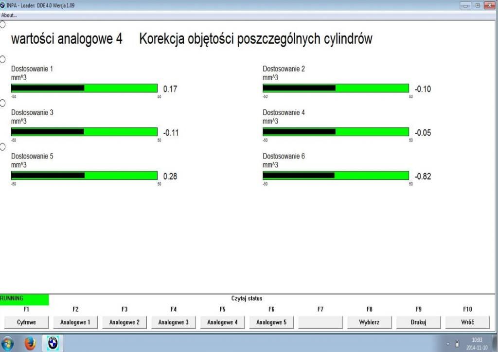

zrobiłem pierwsze logi
wyszły jakieś 2 errory... i dodatkowo prosiłbym o sprawdzenie reszty
będę wdzięczny :)
ObrazekObrazek

bedi_24
możesz rzucić okiem na moje wyżej ?
czy mi przypadkiem wtryski nie leją ?
ogarnąłem tego ncs :) dzięki wielkie za pomoc :ok:

Dragonik napisał(a):
bedi_24
6660 Kuehlmittelheizung
bład 6660 to błąd elektrycznego podgrzewacza wody
1028 Abgasrueckfuehr-Regelung
błąd dotyczy EGR, być może masz odłączony egr zaślepiony lub odłączony wężyk podciśnienia
wtryski nie leja widac w zakladce wartosci analogowe 4
moja srebrna 523iA :)
wejdz i zabacz http://www.bmw-sport.pl/viewtopic.php?f=6&t=130498
