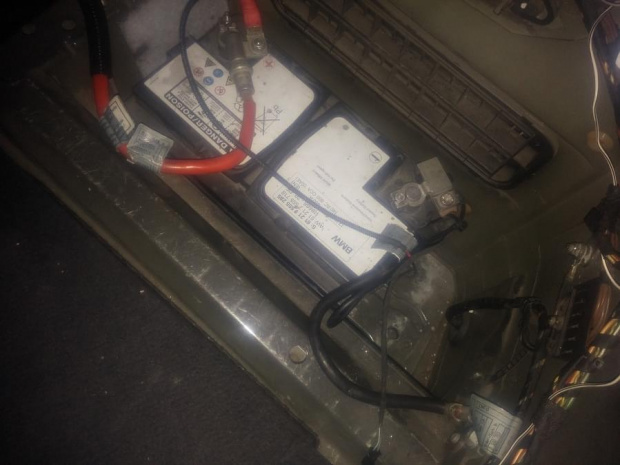

Odłącz wspomnianą wtyczkę(mała niebieska wtyczka pod prawą tylną lampą, idzie do klemy minusowej) i sprawdź co się zmieni.
IBS 2. razy był poprawiany.
Jeśli z klemy wychodzą przewody to masz pierwszą wersję klemy, która może powodować wspomniane cyrki.
Dlatego pytałem o skan błędów z DSC, bo tam potrafi się pojawić błąd klemy 15(plusa po zapłonie), po wyciągnięciu kluczyka. Jeśli tak jest, to prawie pewny jestem, że winowajcą jest klema IBS.
Samo rozwiązanie z klemą monitorującą stan aku ma swoje plusy.
Problem jest tylko taki, że CAS przy napięciu poniżej 10V tym bardziej nie usypia sterowników. Co dobija aku.

incoming napisał(a):
A czy jeśli klema z kablami powoduje błędy czy wymiana na inną rozwiaże problem, ogólnie się zaczeło to dziać jak mechanik odłączył klemę robiąc klime.
Na 99,9% tak, tyle że sama klema to koszt ponad 700zł, do tego jeszcze potrzeba adapter(ok. 150zł w ASO lub zrobić wg opisu, który zamieściłem tutaj na forum)
Ja mam taką chyba tą pierwszą bo tylko czarna wtyczka jest odłączyłem ją
a nie masz niebieskiego kabelka czy tylko czarny? Bo przecież w tej klemie starego typu były dwa kable z czarną końcówką i niebieską
Zamiast niebieskiej wtyczki 3pin ma taką samą ale czarną. Widać to na zdjęciu ;)
