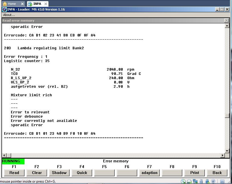

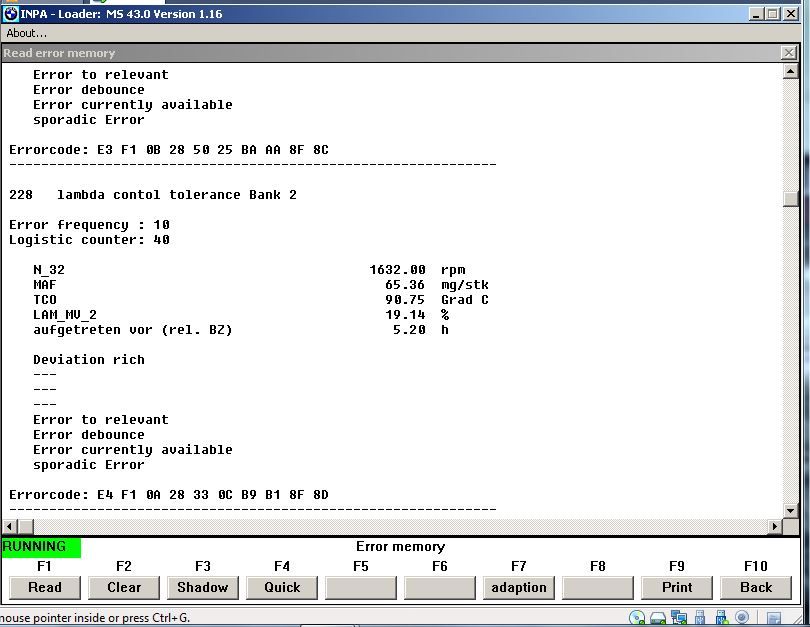

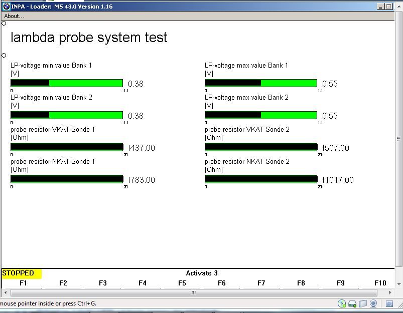

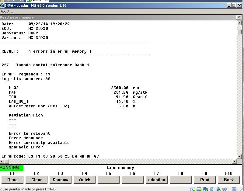

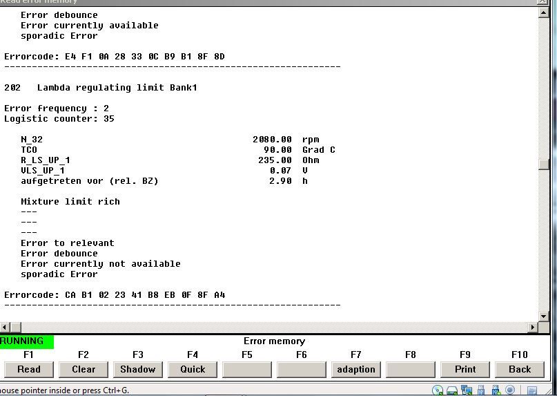

Panowie beemiarze, o co tutaj chodzi?
Co jakiś czas zapala mi się engine check. Świeci, świeci, po kilku dniach gaśnie, pojeżdżę trochę i od nowa.
Gaz do regulacji? Czy coś innego?
Silnik to M54B22.
Poniżej screeny z inpy:
Silnik to M54B22.
dzieje sie to tylko na gazie czy na benzynie tez ??? sama zakladka z sond wiele nie mowi musial bys nakrecic ładny filmik z pełna live data wtedy bym cos powiedzil na temat motorka co go boli

houldy napisał(a):
W silniku nie ma żadnych błędów.
Może to głupie pytanie, ale 153 błąd na skrzyni co ma wspólnego z przepływką?
Nie dam sobie ręki obciąć ale wydaje mi się, że sonda jest na pewno przed samym katalizatorem, ale na kolektorach wydechowych nie widziałem żadnych, ale pójdę sprawdzę zaraz.
jezeli to m52 z jednym vanosem to na 100% masz dwie sondy na kolektorze wydechowym widac je od gory wiecej ich nie ma
ogolenie wszystkie czujniki w silniku maja bardzo duzo wspólnego ze skrzynia i jej dzialaniem a blad 153 napewno sie pojawa bo tez mam automat i odłączałem przeplywke i skrzynia lapala ten blad wiec jestem pewiem
moja srebrna 523iA :)
wejdz i zabacz http://www.bmw-sport.pl/viewtopic.php?f=6&t=130498
 Tytuł: Re: [INPA] Pomoc w rozszyfrowaniu błędów
PostNapisane: 16 listopada 2014, 15:32
Posty: 37
Moje BMW: E36 320iA
Byłem na dworze, podniosłem maskę w kolektory wydechowe są wkręcone śruby w miejsca sond i na 100% sond tam nie ma. Później dodam zdjęcia jak to wygląda.
Podłączyłem też kompa, błąd 153 był, skasowałem i na razie się pojawił, silnik żadnych błędów.
Jak byłem na kanale ostatnio to na pewno jedną widziałem przed katalizatorem, drugiej wtedy nie szukałem i też nic nie rzuciło mi się w oczy.
Może to jakaś przeróbka była? Dodam, że faktycznie motor to m52b20 z jednym vanosem, e36 jest z przed liftu. Jak dla mnie dziwna sprawa :P
