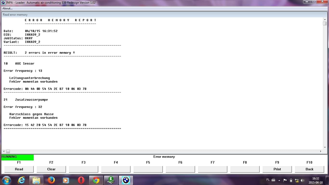

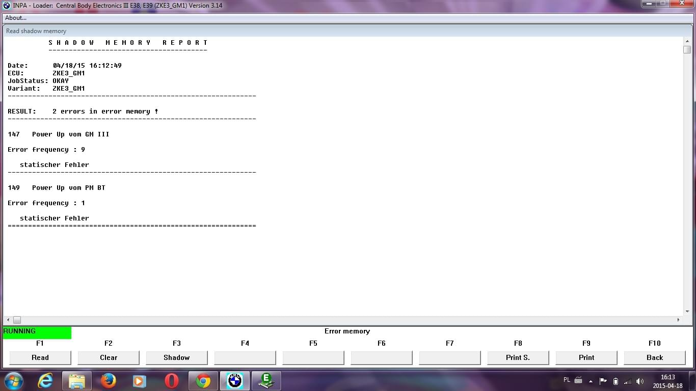

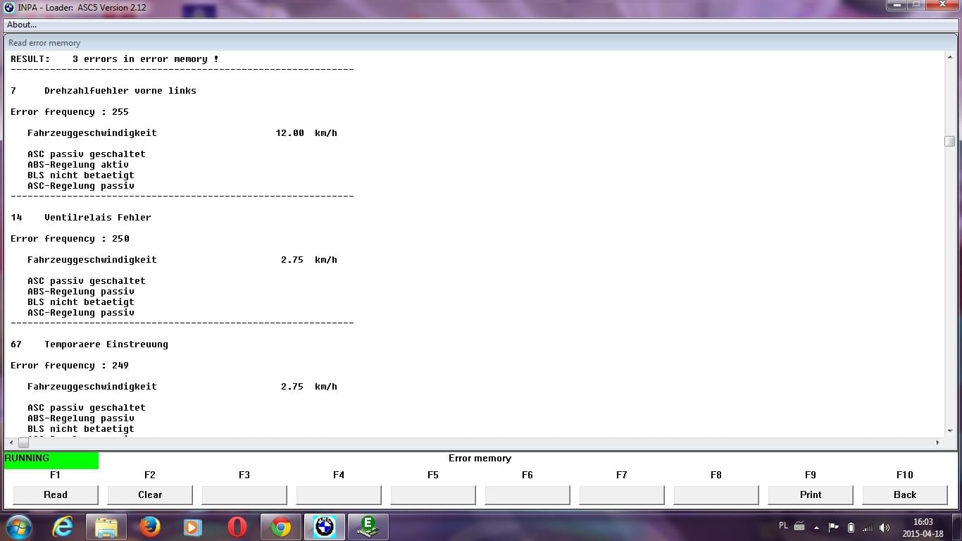

Witam przepatrzyłem dokładnie inpe w poszukiwaniu błędów i teraz potrzebuje waszej pomocy w rozszyfrowaniu ich :)
Moduł ABS:
W liczniku takie coś:
Moduł LCM:
Centralna elektronika nadwozia:
Klimatyzacja:

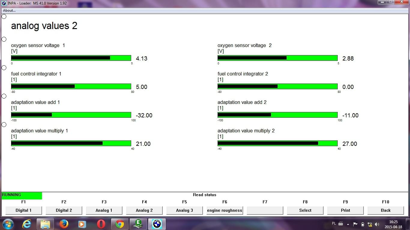

I mam jeszcze jedno pytanie odnośnie wskazań adaptation value add i adaptation value multiply kolega bedi_24 wyjaśnił mi że value add jest od niskich obrotów i jeżeli jest wartość na - to silnik dostaje za dużo paliwa a jak wartość na + to za mało najlepiej jak będzie bliska zeru multiply to samo tylko tyczy się średnich i wysokich obrotów.Obrazek
Wychodzi że u mnie na niskich ma za dużo paliwa a na wysokich za mało :szok:
O co w tym wszystkim chodzi?? :/

napisalem tak w skrócie :) generalnie korekty ustawiaja sie od wszystkiego za duzo powietrza czyli nieszczelnosc za malo powietrza cos moze byc zatkane itp odma wplywa tez na te korekty i wiele innych czynników

A powiedz mi czy od instalacji gazowej tez moga się rozjechać?Jutro wykasuje adaptacje i pojeżdżę na benzynie:)

tak jak najbardziej moga sie rozjechac

Dzięki za pomoc :) Jutro skasuje adaptacje zrobie mała trase na samej benzynce i dam znać jak to wygląda
