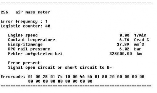

Witam,
Wywala mi taki błąd:
Co myślicie o opisie błędu (Error Present)? Coś z zasilaniem? Bo zastanawiam się czy przepływka żyje, a problem leży w kablach.

misiek1311 napisał(a):
Ale po wstawionym filmiku cokolwiek z parametrów jest nie tak ?
no sondy stoja w miejscu a powinny zmieniac napiecia

Marazzz napisał(a):
Witam,
no sprawdz w live data jak mierzy potem mozesz pogrzebac w kablach . jak masz od kogo to mozesz podmienic i sprawdzic czy bląd zniknie
Nie mam od kogo podmienić, do tego po aktualizacji do Win10 straciłem połączenie z autem - sterownik kabla nie polubił się z nowym systemem Microsoftu :mad:
