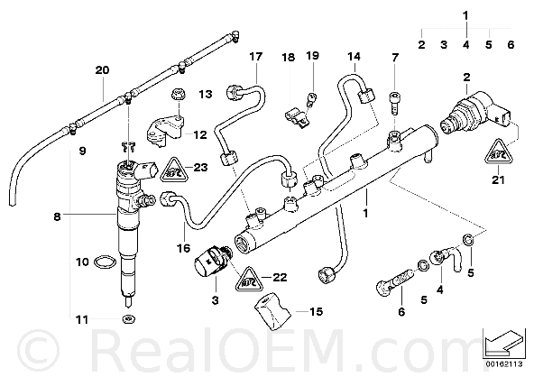

Gdy się problem powtórzy to przyjrzyj się wtyczce która idzie do szyny wtryskowej CR. Po jej wypięciu auto gaśnie. A tam lubi się kabelek przecierać lub wtyczka pierdzielić ;)
nr. 21 :ok:

Jak się powtórzy szczególna obserwacją objął bym :
Pompę paliwa (wzbiorczą pod autem)
Filtr paliwa
Czujnik ciśnienia paliwa na szynie CR
Regulator ciśnienia paliwa na szynie Cr
Wtryski
Pompa wysokiego ciśnienia
Gdzieś w tym rejonie pojawia się niedomaganie i ono może powodować takie zachowanie.
Nie można wykluczyć wtyczki ani na regulatorze CR ani na czujniku ciśnienia ale gdy nie łączy któraś pojawia się najczęściej błąd dotyczący zwarcia lub przerwy w obwodzie.
Takiego niestety nie było.
