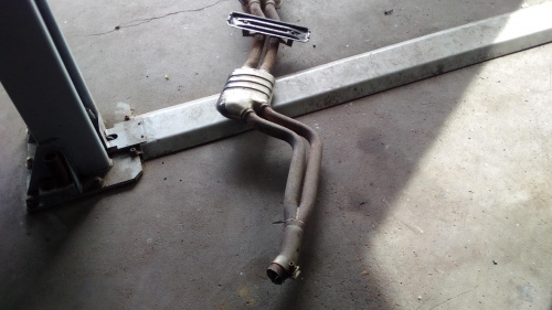

było:
E92 335d LCI @ ?KM/?NM
Golf 6R @ 270KM/350NM
E46 330cd @ 338KM/632NM
E46 330d @ 204KM/410NM
Dziwnie jakoś w tym miejscu powinieneś mieć dwa oddzielne katalizatory a to wygląda jak tłumik…
http://www.realoem.com/bmw/pl/showparts ... Id=18_0403
Mimo wszystko obstawiam że to katalizator tylko obity w jedną puszkę.

No wlasnie w realoem nic konkretnego nie ma.
viewtopic.php?f=6&t=150371
 Tytuł: Re: [e46] xdA tłumik czy katalizator
PostNapisane: 18 listopada 2015, 16:59
Posty: 3643
7791662 końcowy / 7792141 środkowy/ 7502563 przedni
to beda puste puszki dyfuzory bodajze z siatką to taki dodatkowy kat, katalizator masz glowny przy silniku wstepny
kat glowny u Ciebie to 18 30 7 789 988
jaki masz z tym problem?

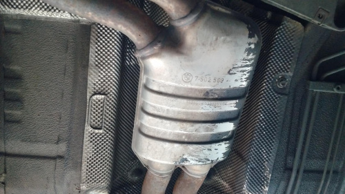

Nie wiem co to jest i czy mogę wywalić?
PostNapisane: 18 listopada 2015, 17:21
Posty: 3643
mozesz o ile masz katalizator na kolektorze wczesniej. w dwu litrowej masz cos takiego i wtedy wyrzuca sie caly kat i wstawia rurke kwas zerknij
dopiero jak usuniesz ten pierwszy kat to bedzie smiedzialo spalinami ;) ten pierwszy w trasie jak przegonisz to sie oczysci i moze przestac smrodzic auto...odpowiada za dopalanie "wegla" zwiazkow od niedopalonego paliwa. ta druga puszeczka za nim to taka pomocnicza. chodzi o element nr 2 --> . w dwu litrowce usuniecie tej drugiej puszki nie wiele daje...w środku tam nic nie znajdziesz...

Pierwszy juz wywalilem, końcowy tlumik tez i zastanawiałem się po co to i do czego? W tym aucie na wydechu jest w sumie 4 puszki :szok: Kogoś tam w Bawarii mocno pojeb... Chce maksymalnie odetkać wydech ale żeby sobie glosno nie zrobic, wiec środkowy chce zostawić.

Tłumik. Katalizator masz zaraz za turbiną.

Czyli w tym aucie jest jeden katalizator i aż 3 tłumiki?

Wychodziły wersje z katalizatorem za turbiną i pod spodem oraz z jednym, tuż za turbo (tak jest w Twoim przypadku).
Zastanów się czy dobrze robisz. Mnóstwo ludzi narzeka, że po zrobieniu przelotu robi się zdecydowanie za głośno.
