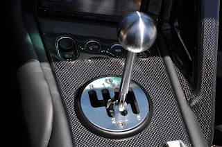

Klik przy zmianie jak w Murcielago z ręczną skrzynią, ciesz się :D
