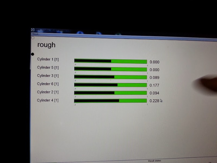

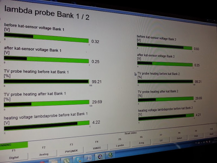

Poniżej wklejam zdjecia błedów jakie komp wykazał.
To o ile się nie mylę jest błąd termostatu - czy może on mieć wpływ na odpalanie?
Martwią mnie wyniki odczytu pracy Lambdy - tam gdzie jest 99,21 - jeżeli coś jest z lambda, to gdzie szukać? przecież mam cztery lambdy w silniku... No i podstawowe pytanie - czy moze mieć to wpływ na odpalanie?
Przy innym odczycie wyszedł taki wynik (ale tylko raz)
I pozostałe odczyty, które nic mi nie mówią:

jak wyzej kolega napisal sondy nie maja nic wspólnego z odpalaniem u ciebie sa ok wartos 99 heating to sa podgrzewacze lambd ale wartos jest ok znaczy dzialaja
