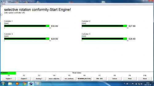

wrzuc na forum filmik z inpy lub screeny... tu kazdy pomoze za darmo, od tego są fora :)

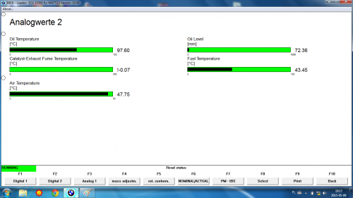

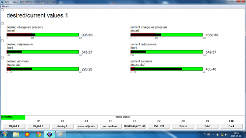

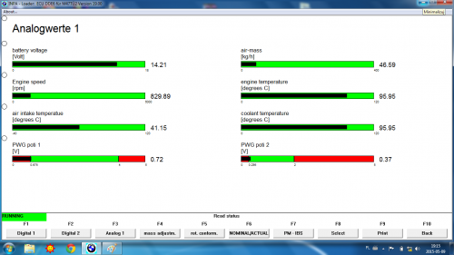

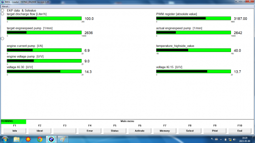

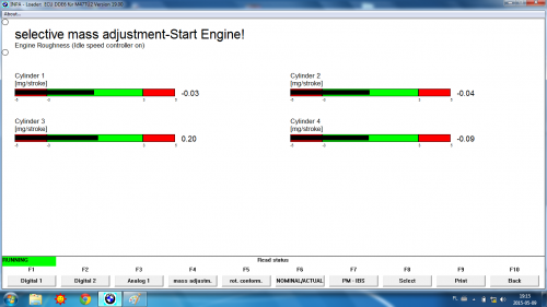

Wszystko na postoju i jedno na końcu z jazdy. Odłączyłem EGR .

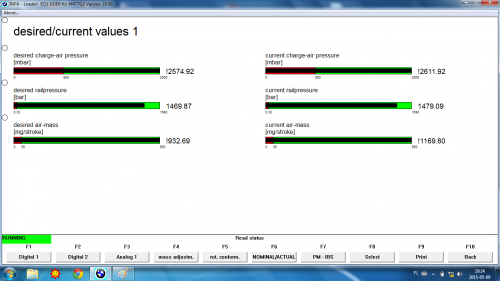

I jedno podczas max przyśpieszenia ok 3-3,5 tys obrotów

tutaj wszystko jest idealnie jak byc powinno, czy auto nadal dymi po tym jak egr pozostal w pozycji zamknietej caly czas w czasie jazdy?
wartosi dla przeplywki sa ok w czasie przyspieszenia, z charge air pressure jest roznica na poziomie 100 z seryjną e46 110kw, w sensie ze u CIebie pompuje okolo 100 wiecej czyli 2600
wydaje mi sie ze nie dymiloby od wtryskow bo korekty sa niemal idealne i sa raczej w super stanie. sprawdz jeszcze na postoju jak przygazujesz ile bar w szynie CR

Proszę bardzo. Jak zakladasz nowa przeplywke to odlacz minusa kleme na pare godzin i potem pojezdzij troche km.
Korekty masz bardzo ładne u mnie np na silniku o temp okolo 60-70 czyli niedogrzanym są na postoju przy 830 obrotów silnika takie:
Jak na silnik z 2003 i 2005 to bdb. Jak mam dogrzany silnik kolo 95 oC to korekty mamy podobne. Takze na pewno masz wszystko ok z wtryskami. :)
