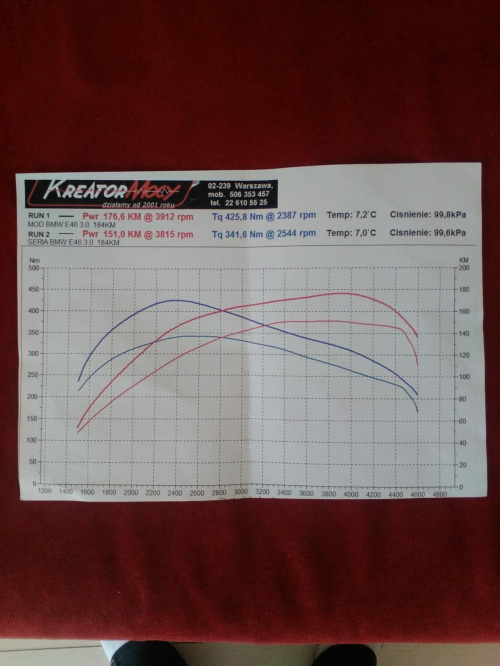

Dzisiaj pojechalem na hamownie wraz z chipem i wyszla tragedia
Normalnie mial 153 konie a po chipie 176
didam ze seria ma miec 184
Prosze o pomoc gdzie szukac przyczyny
Turbo dmucha teraz 2.4, przeplywla 1.3, czujik cisnienia doladowania jakies 970, zadnych bledow, wszystkie pomiary ok wegle kompa, wstryski ok, nowe wezyki, nowe elektrozaworki, jak i od turno jak i od egr, egr zamyka sie prawidlowo.
Samochod idzie slicznie ale na hamownii wyszlo tragicznie
help :))) od czego zaczac?

Jest to mozliwe ze jeden cylinder nie dziala a ja nic o tym nie wiem i komp nic nie pokazuje?
 Tytuł: Re: [E46] 330d 184 czujnik cisnienia doladowania
PostNapisane: 24 października 2015, 18:00
Posty: 1658
Raczej nie,gdzie jest diagnoza kompem?

kampem sprawdzam z kumplem ktory ma pojecie i caly czas live date.
I to jest to czego nie czaje bo jako takie pojecie mam az mi sie nie chce wierzyc ze przed chipem mial 151 koni
a szykowalem go specjalnie na chipa
poprostu nie wiem teraz gdzie szukac przyczyny

Bez aktualnych parametrów będzie bardzo bardzo ciężko stwierdzić co mu dolega.Coś musieliście przeoczyć,na początek zmierz kompresję.
