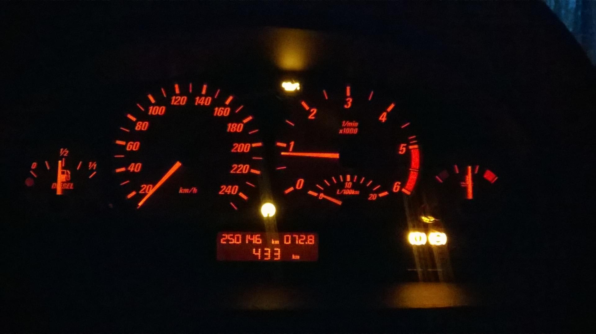

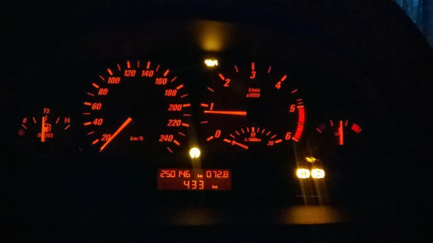

Dziś po przejechaniu niecałego kilometra usłyszałem dźwięk jak od ostrzeżenia o oblodzeniu (pojedyncze pik) i zapaliła się choinka na desce - abs, dsc, i kontrolka ręcznego na czerwono pomimo że ręczny był zwolniony, wysiadł prędkościomierz i ekonomizer a wskazówka poziomu paliwa falowała sobie (nawet na postoju)
Krótki filmik poniżej z obrazem sytuacji.
Na obrazku poniżej sytuacja po wyłączeniu i włączeniu silnika.
Akurat miałem kompa i kabelek przy sobie i w inpie znalazłem tylko błąd świec jak w pierwszym poście tylko kolejny raz nastąpił prawdopodobnie w momencie wyłączenia abs itd.

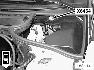

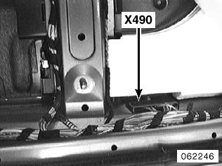

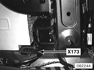

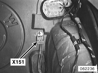

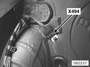

Sprawdziłem (poprzez odkręcenie, przetarcie lekko papierem, przetarcie środkiem do styków) dziś następujące punkty - bez poprawy.
Za oparciem tylnej kanapy.

Przy fotelach.

Pod maską.
I jeszcze raz sprawdziłem główną masę przy aku.
Nie miałem weny żeby wyjmować lampy i sprawdzać tamte dwie masy bo chyba one nie mają nic do rzeczy.
