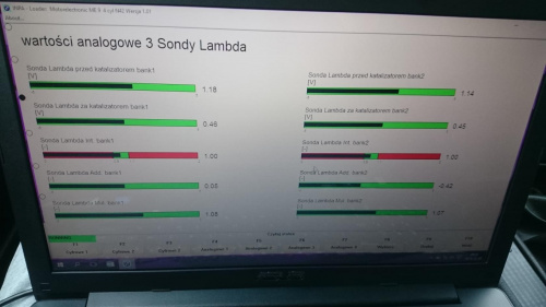

Rozrząd nie grzechocze przypadkiem? Wrzuć screeny z inpa z analog 3 i 4 podczas pracy na wolnych obr.

 Tytuł: Re: [E46] [N42b20a] Falujące obroty.
PostNapisane: 11 stycznia 2016, 11:12
Posty: 55
Lokalizacja: Minczewo / Warszawa
Moje BMW: E46 Touring
Kod silnika: N42B20
Garaż: http://www.bmw-sport.pl/viewtopic.php?f=6&t=142210
Cewki wyglądają dobrze, katalizator OK, Sondy OK, rozrząd nie przeskoczył, lewego powietrza nie widać, Leo może mieć rację z tym wałkiem valvetronica. Trzeba by zrzucić pokrywę i zobaczyć czy krzywki są całe i rolki dźwigienek się obracają.
