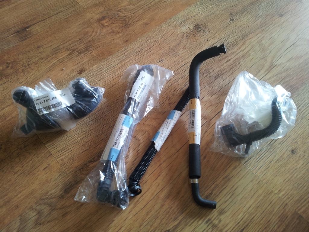

deniro24, to jak z tą odmą? wymieniałeś ją czy nie?
Odmę wymienia się standardowo z czterema przewodami olejowymi.
Ja zapłaciłem za odmę + 4 przewody jakoś 511zł.
Znalazłem :) odma 154zł + 4 przewody (68zł + 102zł + 62zł + 125zł) = 511zł

SzatanCbr napisał(a):
Osobiscie wydaje mi sie ze lepiej je czyscic glownie ze wzgledu na koszta, a wymienic tylko te uszkodzone/sparciałe ze starosci.
a ja jestem za wymienianiem wszystkiego od razu. W tak starych (!) autach każda guma ma prawo już iść na emeryturę, a szczególnie guma którą niszczy olej.
Zaoszczędzisz 20zł na jakimś przewodzie czy 80zł, a później będziesz się dalej bujał z usterką.

Masz lpg? cała przyczyna ze odma zamarza z całym syfem w niej się znajdującym i ciśnienie gdzieś bąka musi puścić.
 Tytuł: Re: [E38] 728i trzeci raz uszczelka pod pokrywą zaworów
PostNapisane: 9 stycznia 2016, 12:41
Posty: 5693
Lokalizacja: Ciechanów
Odma i rurki oryginalne. Jak kupowałem też się trochę szczypałem ale wziąłem wszystko ori. Na razie spokój, ale rurki były w kiepskim stanie. Co do sylikonu to ja u siebie nie dałem go, ale podkładki poszły nowe i półksiężyce też. Skoro serwisówka zaleca to tak się powinno. Obstawiam, że u Ciebie to wina odmy.

Zaginąłem na dwa tygodnie z powodu choroby córki, ale wielki dzięki chłopaki za pomoc. Tak, to będzie raczej na pewno odma. Pablo325i ten koszt (511 zł) za komplet to oryginały? Auto stoi cały czas prawie nieruszone jeszcze. Prawie, bo uszczelkę już zdjąłem z pomocą kumpla. I teraz zaczyna się problem... Gdzie dokładnie jest odma i jak się do niej dostać? Może macie namiary na jakiś poradnik z fotkami co i jak po kolei?
PostNapisane: 18 stycznia 2016, 21:00
Posty: 5693
Jak masz m52 bez TU to do odmy prowadzi rurka która idzie od pokrywy zaworów pod kolektor dolotowy. Musisz rozebrać dolot, zdjąc przepustnicę, kolektor chyba musiałem odkręcić i trochę odgiąć, nie pamiętam juz. Odma jest pod kolektorem, wpięta w niego. Kup odmę, rurkę o której napisałem, gumową rurkę odprowadzającą do bagnetu i gumową mufkę która siedzi w kolektorze. To wszystko dostaniesz w ASO, cena tak jak kolega pisał. Ja gumową rurkę musiałem obciąć bo nie szło jej ściągnąć z obudowy bagnetu. Fajnie jak masz do pomocy kogoś z drobnymi rękami albo chociaż możesz się tak rozebrać do podkoszulka bo dostęp jest średni. Do ogarnięcia przez dłuższy wieczór.
