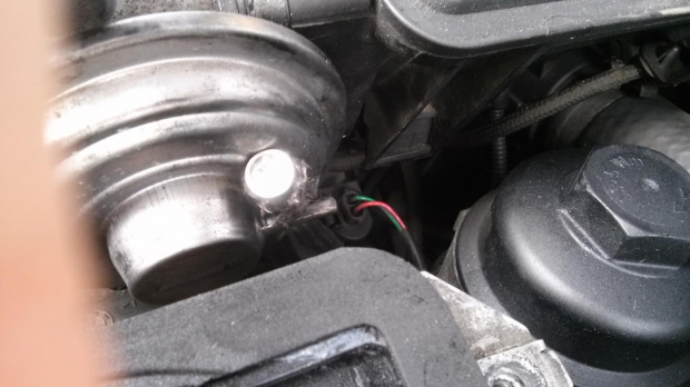

EGR zaślepiłem w ten sposób:
Nie miałem nikogo kto by za mną pojechał, więc nie wiem czy kopcenie ustało całkowicie czy nie, ale na pewno jest bardzo duża różnica, bo w lusterku nie zaobserwowałem kopcenia w ogóle.

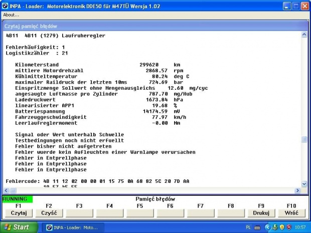

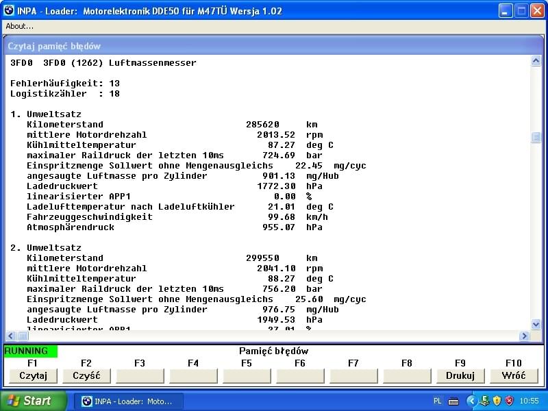

Dodatkowo sprawdziłem błędy i znalazłem coś takiego:
 Tytuł: Re: [E46] Kopcenie na czarno - diagnoza z INPA
PostNapisane: 9 maja 2016, 10:27
Posty: 154
Lokalizacja: Szczecin / Warszawa
Moje BMW: E46 330d
Garaż: http://www.bmw-sport.pl/viewtopic.php?f ... 54&start=0
Pierwszy błąd na pewno jest od przepływomierza, według filmiku mierzy Ci ona tyle ile powinna. Wykasuj wszystkie błędy, pojeździj trochę i zobacz czy wracają
