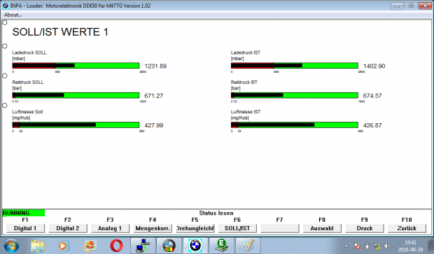

auto chodziło baez problemowo az do czasu kiedy troszeczke docisłem pedał gazu :dewil: i niewytrzymało ułorzyskowienie turbinki . Turbo oddane do regeneracji (wymieniony cały srodek), po montazu autko ma muła , nie wbija w fotel ani na 1 ani na 2 , turbo wstaje tak od około 2200 obr .
Zauważyłem ze jak przycisne moocniej pedał to auto stoi w miejscu , delikatnie przyspiesza , ale gdy popuszcze pedał i jeszcze raz wcisne ale nie do konca to nagle sie zaczyna zbierac ale tylko na 3,4 i 5 biegu .
Na pierwszych 2 biegach nawet nie wyprzedze , but w podłoge a auto praktycznie w miejscu .
W inpie widac różnicę w wartosciach doładowania na od około 100mbar do nawet 300mbar

Zrób tak jak LEO napisał, bo samo zdjęcie wężyka nie rozwiązuje problemu, bo sprężyna w w grzybku EGR możne się poddawać ciśnieniu z kolektora i przesuszać spaliny... Choć patrząc na screen, to Tobie przeładowuje.
