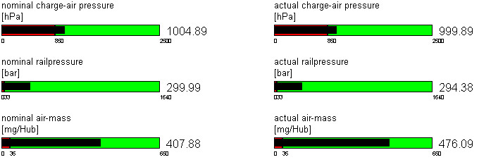

Wyskoczył także błędy (jeśli będą potrzebne okoliczności wystąpienia załączę screeny):
4501 exhaust recirculation regulation
3ff0 air mass sensor
4530 manifold pressure regulation
Zimny - normalna jazda:
Zimny - przyśpieszanie:
Cieply - praca na postoju:
Cieply - lekkie przyśpieszanie:
Cieply - przyśpieszanie:
Obrazek[
Jeśli chodzi o parametr charge-air pressure to na screenach nie dochodzi na maks, przy sprawdzaniu przekracza 2400-2500 hPa

turbo Ci nie pompuje wogole masz 1,2 przy pozadanym 2,5 dmucha Ci jak suszarka do wlosow na cieplym
wez zmien elektrozawor przy turbinie
jak nic nie pomoze to przeplywka chyba bo pokazuje przymalo w czasie przyspieszania widzi 600

Kolego pawelos666 rzeczywiście tak jest ale czemu pompuje na zimnym? Raz elektrozawór pracuje raz nie? Może źle rozumuje więc proszę o uświadomienie.
