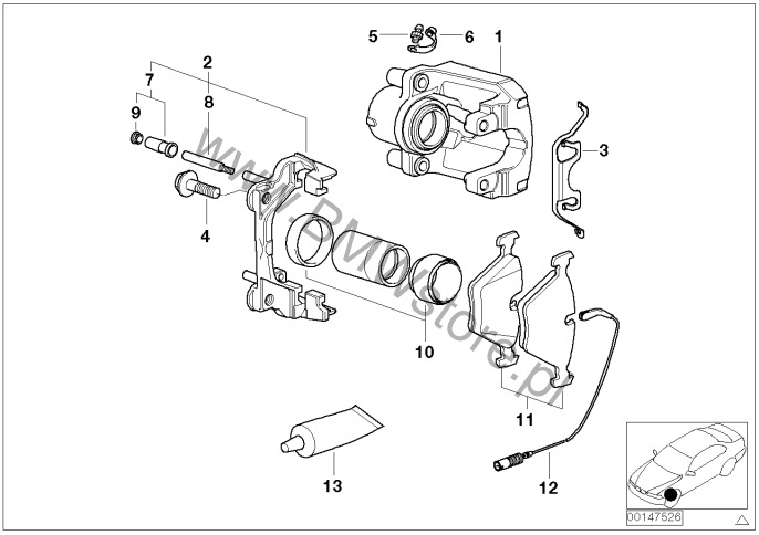

karolok napisał(a):
Ja teraz kupiłem zestaw samego uszczelnienia i osłonki w aso i to kosztuje 100 za stronę.
Chodzi ci o numer 10 ? https://www.bmwstore.pl/pl/katalog/obrazek/147526/686x484

dziabi3 dokładnie ten film;-)
Nie wiem.. nie pamiętam dokładnie, a ten schemat jest jakiś nie jasny. Bo to wygląda jak by zestaw był razem z tłoczkiem. A ja dostałem bez tłoczka.
Najwyżej poczekaj do soboty to wrzucę jakieś zdjęcia z tego zestawu.
