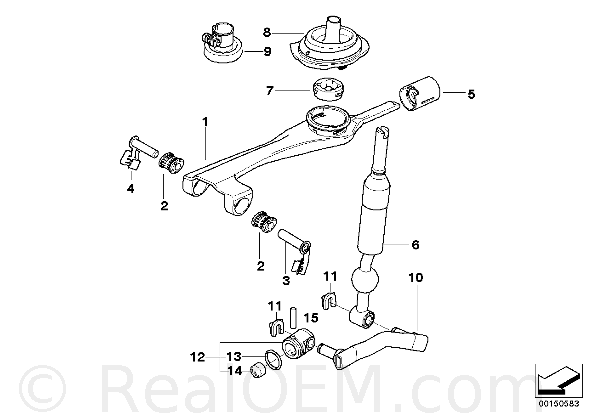

Mam problem z wibracją na drążku zmiany biegów. Czytałem inne tematy ale nic konkretnego nie znalazłem. Wszyscy za to pisali - "ten typ tak ma". U mnie problem jest dość widoczny i dość denerwujący :cenzura: . Lubię jak w aucie wszystko jest na tip-top dlatego chciałbym coś z tym zrobić.
Pytanie do fachowców z forum: czy ktoś poradził sobie z takim problemem? Wiem, że konstrukcja tego auta sprzyja przenoszeniu wibracji na drążek, jednak nie powinny to być aż tak odczuwalne wibracje.
Myślę nad wymianą poduszek skrzyni na początek. Z innych tematów wiem, że efekty często nie są rewelacyjne. Dlatego pytanie do Was, czy ktoś zmagał się już z tym problemem i znalazł patent ? czy wymiana któregoś ze elementów budowy mechanizmu zmiany biegów może pomóc? Poniżej schemat z realoem.

Czy ten problem z drganiami to może ustac po wymianie koła pasowego wału korbowego ?
Koło mam do wymiany i jutro mechanik robi ale o wibracje jak pytałem to powiedział że ten typ tak ma A zestaw naprawczy do lewarka to koszt ok. 400 zł ... prawda to ?
