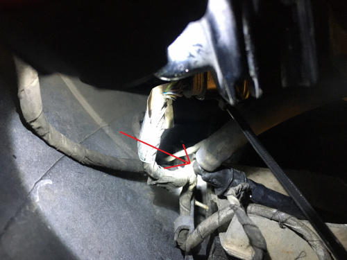

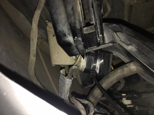

No Tak to wczoraj wyglądało.

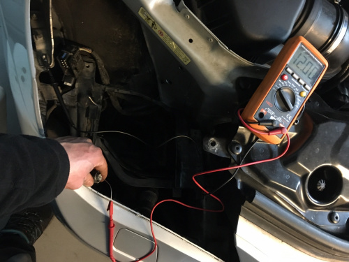

Zrobiłem cienką sondę z cyny żeby się dostać do kostki - standardowa miernika chyba za gruba była
Zaizolowałem dodatkowo kostkę żeby tam nie leciała woda jakby co. i zmieniłem jej położenie. Tak wiem trytytki... ale przy elektryce chyba są dozwolone
wcześniej kostka była bliżej zderzaka i wydaje mi się że tamtędy jak woda spływała mogła ba kostkę lecieć. a że kostka była "w pionie" i to w taki sposób że woda mogła w niej stać. Ułożyłem ją w poziomie.
Poprzednio była tam gdzie strzałka
Napięcie do kostki dochodzi
zaraz usunę błędy i zobaczymy...
cdn.

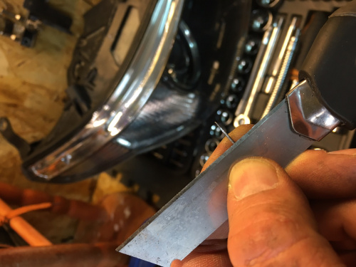

Zamiast kombinować z cyną, prościej udać się do apteki i kupić zapas najcieńszych igieł o długości kilku centymetrów ;)

Trochę zabawy było z ostrzeniem cyny.
