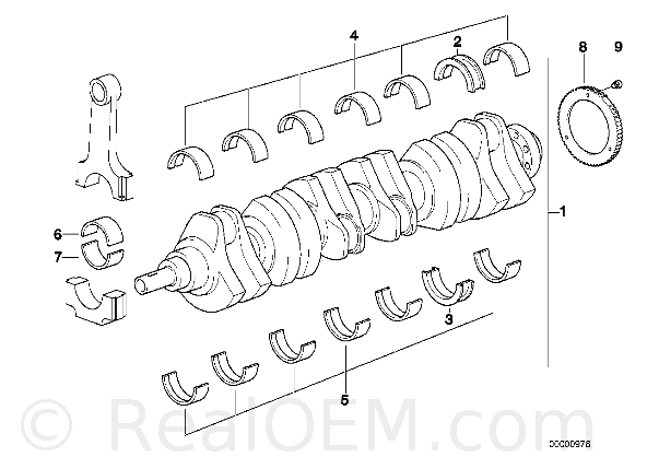

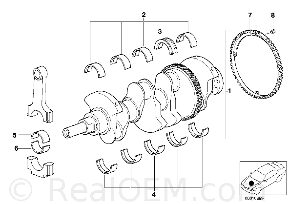

to jest np. m52, koło o którym mowa to nr. 8.
kosztuje wg. realoem ok. 50$
tutaj M43
Więc chyba nie ma co rzeźbić z programem :)
