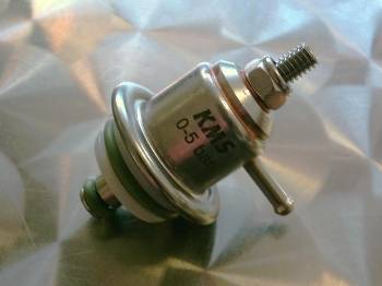

Ha! A ja stawiam na regulator ciśnienia paliwa!
Przez którego właśnie poranne rozruchy na bezynie są utrudnione ;)

nie widze tego regulatora na allegro. Gddzie to mogę znaleźć, i gdzie to sie znajduje w samochodzie?

Regulator ciśnienia masz przy listwie wtryskowej:
Nr 7.
Tak to wygląda:

drogie to jest? gdzie to mogę znaleźć?

Wg katalogu InterCarsu Pierburg 200zł. Sprawdź po VINie w realoem dokładny numer części, bo były chyba regulatory do 3 i 3,5 bara, zależnie od roku produkcji M52.

gorzej jak to nie to, mozna wizualnie okręslić stan tego ustrojstwa? Czy moje objawy na to faktycznie wskazują? Czy bardziej pompa?

Najlepiej to podmienić ;)
