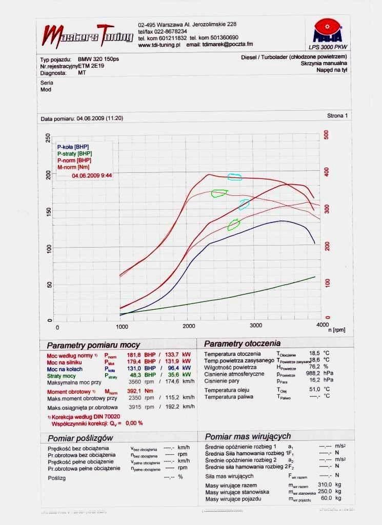

Jak w temacie ,w czasie jazdy jakoś nie zauważyłem nic niepokojącego gdyż nie oglądałem nigdy 320d tylko same 330d więc nie miałem porównania przy kupnie. Pojechałem na hamownię w celu sprawdzenia osiągów i ujrzałem takiego bubla:
Dwa pierwsze wykresy z mojej e46 ,trzeci z w miarę zdrowego egzemplarza.
W aucie na początku roku była regenerowana turbina w raczej dobrej firmie http://www.cartur.pl , wymieniane tez rok temu były wtryski- auto nie kopci przy dodawaniu gazu wcale jedynie w czasie badania na hamowni przy odcince puściło dymka ale to chyba normalne. Silnik chodzi równo, nie gaśnie ani nic z tych rzeczy. Przy okazji wymiany turbiny oczywiście były wymieniane filtry i płyny. Co może być przyczyną? Z góry dzięki za jakiekolwiek wskazówki.
Ten trzeci wykres też lipa.
U mnie już przy 2000 rpm ma 95% momentu a przy 2200 jest 100% a ten niby wmiare zdrowy maksymalny moment ma przy 2700 rpm.
Ja bym zaczął od jazdy z podpiętym kompem i sprawdził jakie ciśnienie daje turbina, dobrze by było żeby program diagnostyczny pokazywał wartości żądane i rzeczywiste,
a druga sprawa sprawdziłbym przepływomierz czy jest ok, i czujnik cisnienia doładowania.
Na forum znajdziesz w dziale zrób to sam jak wyczyścić elektrozaworki w tych silnikach, chociaż wątpie aby coś to dało.
Może być również opcja że po regeneracji źle ustawili zawór sterujący zmienną geometrią turbiny, albo wogóle nie działa, sprawdź również wężyki podciśnienia zwłaszcza przy turbinie.

Wykresy zaznaczone zielonym, górny wykres momentu, dolny wykres mocy, dla serii.
Wykresy zaznaczone niebieskim, górny wykres momentu, dolny wykres mocy, po programie.

 Tytuł: Re: [e46] 320d 150 brak mocy w dolnym zakresie obrotów- wykres
PostNapisane: 8 września 2010, 19:56
Wiek: 50
Posty: 2607
Lokalizacja: Nysa Opolskie
Moje BMW: F07 535dx
Kod silnika: n57
Witam
Rychu19,
Teoretycznie to co napisałeś jest prawdą, jednak w praktyce jest troszkę inaczej.......
Twój wykres był generowany pod obciążeniem .
Wykres symulowany(linie przerywane) tak jak i pomiar kolegi realizowany był bez obciążenia.
Wykresy można porównywać jeśli auta byłyby mierzone na tej samej hamowni pod tym samym obciążeniem i przy zbliżonych warunkach atmosferycznych.
Gdybyś hamował auto na tej samej hamowni na której był robiony pomiar kolegi, Twój wykres byłby zbliżony .
Zresztą nie istotne.
Moim zdaniem wykres symulowany jest jak najbardziej poprawny.
Jedno jest pewne " turbulum" kolegi nie dmucha od dołu. Coś nie halo z sterowaniem.
Pozdrawiam Krzysiek
PostNapisane: 8 września 2010, 20:20
Posty: 138
Moje BMW: 320d
Masz rację, należało by sprawdzić jego auto na tej hamowni co ja mierzyłem, choć uważam że różnice byłyby niewielkie.
A tu się nie zgodze bo warunki były zbliżone, temperatura powietrza różni się o 0,5 stopnia a ciśnienie atmosferyczne jest bardzo zbliżone.
Dokładnie.
