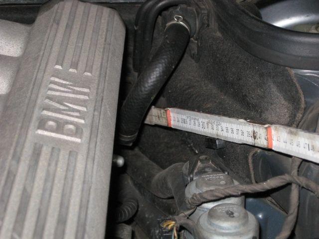

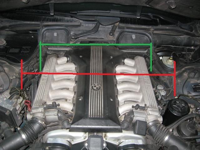

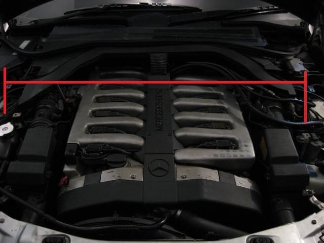

Frank napisał(a):
Co do rozmiarow silnika- skoro jezdzą E30 z V8 czy V12 to daje sobie rękę uciac, ze da sie bezproblemowo włozyc M120 do E38 :))
Silniki mierzone bez osprzętu "po bokach" typu przepływomierze, przewody od filtrów powietrza etc. Na długość oczywiście z wentylatorami.
M120.982:
szerokość około 76 cm, długość około 86 cm
M73:
szerokość około 66 cm, długość około 79 cm
Czy M120.982 wejdzie do E38? Biorąc pod uwagę że szerokość między górnymi mocowaniami amortyzatorów w E38 wynosi 75 cm nie ma takiej możliwości. Dla porównania w MB W140 ta szerokość to równe 100 cm.
Różnica całkowitej szerokości między błotnikami wynosi 10 cm.
Główną trudnością w BMW był by fakt zwężania się komory:
szerokość zaznaczona na czerwono: 86 cm
szerokość zaznaczona na zielono: 75 cm
W MB jest 100 cm (czerwona kreska), a dzięki brakowi kolumn McPhersona przestrzeń ta się nie zwęża. Cała komora jest bardzo foremna. Sprężyny opierają się jeszcze bliżej błotników. Problem z ewentualnym V16 w w140 polegał by na długości silnika. Nie ma miejsca na kolejne 20 cm.
