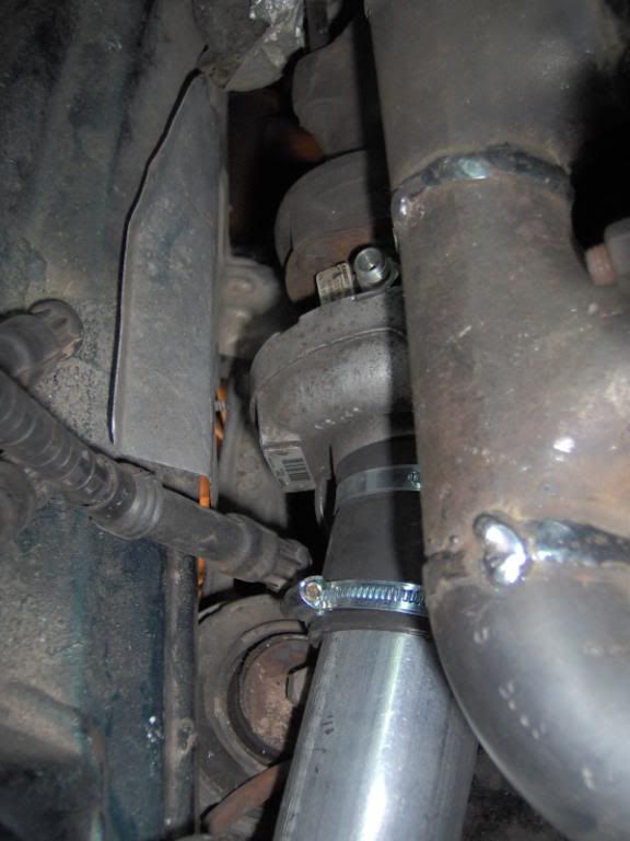

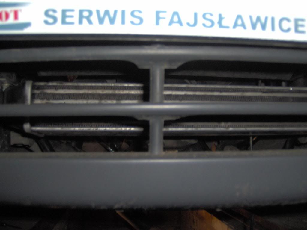

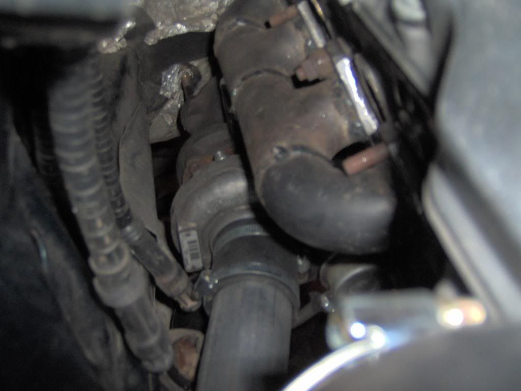

Troche sprzętu na którym rzeźbię:
Zdjęcia wydechu końcowego w pseudo HD:
Pod maską już prawie poskładane....
Tu trójnik z żuczka, tyle, że całe g**** go widać:
A tu się kuku pod maską zrobiło, aż mnie serce zabolało jak to zobaczyłem :(
Intercooler ładnie wisi w fabrycznych miejscach, równiutko pod chłodnicą:
Tu część dodanej listwy wtryskowej:
Bydle:
Ona już chce wyjechać...
To by było na tyle... :)

A na czym tu się wzorować:
flansza na podstawie uszczelki, kolana hamburskie i trójniki do lekkiej modyfikacji żeby długością się zgrały, no i na koniec wyjście na turbosprężarkę tutaj kąt pod jakim należy przyspawać dobrany empirycznie, a na koniec flansza do turbo równeiż na podstawie uszczeleczki.
No i mamy gotowy kolektor skrzynkowy :]

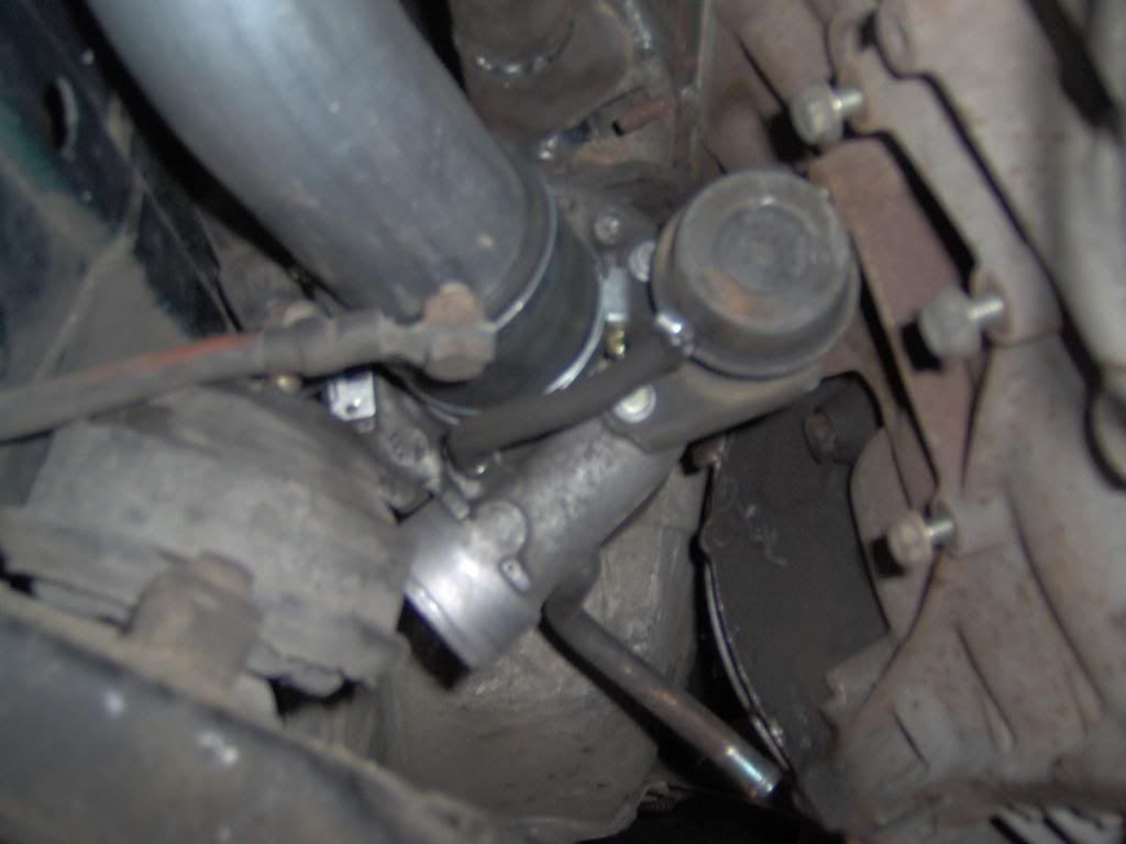

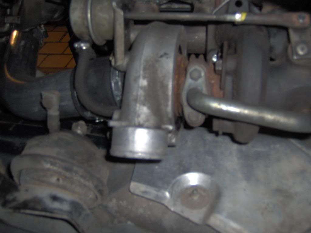

Kolejny update, teraz z już odrobinę lepszymi zdjęciami. No i kolejny post pisany jeden pod drugim :P
Postęp z dnia dzisiejszego jest mały a jednak spory:

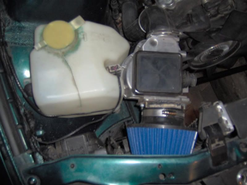

- zbiorniczek na płyn do spryskiwaczy przesunięty, przepływomierz mieści się na milimetry ;)

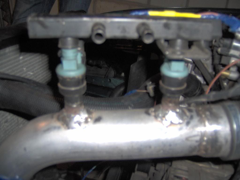

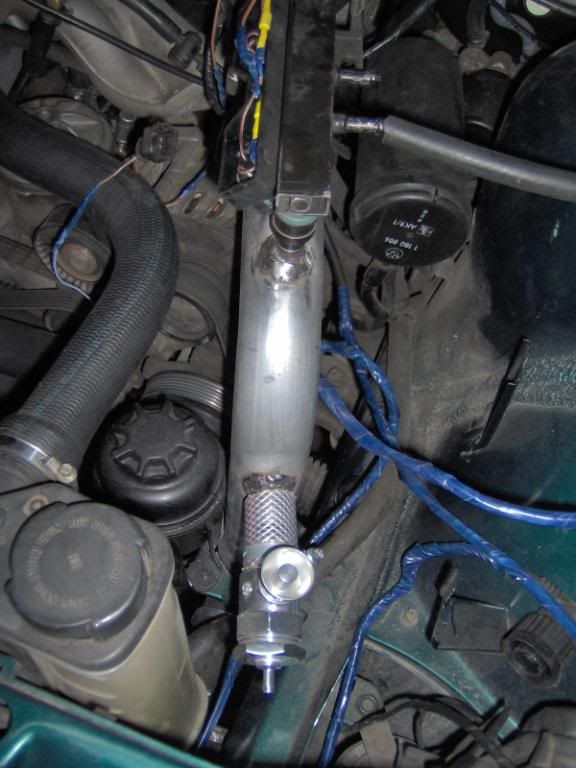

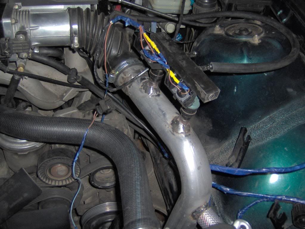

- wymodzony dolot na całej linii i wstępnie wymierzony ale niestety "Houston we have a problem" kolejny raz mózg miał przerwę w pracy i wspawanie tulejek na wtryski pionowo było głupota, bo nie mieszczą się pod maską :wstyd: , kolejne będzie małe ciecie rury i spawanie pod odpowiednim kątem, błąd ale do zrobienia :)

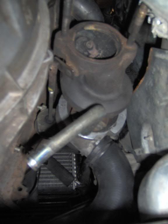

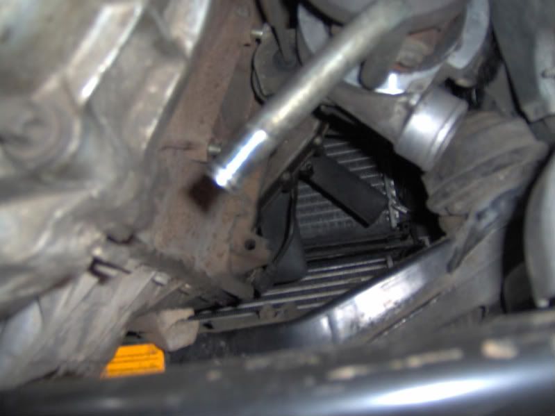

- przymierzyłem kolejny raz turbo, bo się na niego napatrzeć nie mogę :rotfl: tzn do pasowania dolotu oczywiście, no i kolejny wniosek: downpipe z TDS-a mogę sobie o kant pupy potłuc, mam tak mało miejsca, że muszę wyprowadzić kolanko 90 stopni od razu w dół po wyjściu z turbo. Wydech który mam też kieruje się tą drogą, ale zbyt łagodnym kątem i nie mieści się :kwasny: Teraz mam problem gdzie ja takie kolanko dorwę, fi60mm i kąt prosty....
- kolejny test spływu oleju mówi: będzie super, prawie książkowo i dużo miejsca. Przynajmniej raz coś się udało :)
- następne utrudnienie to wylot powietrza w stronę intercoolera wyszedł tak nie fortunnie, że konieczne będzie kilka ładnych kolanek, żeby to jakoś pokierować. Ale nie ma rzeczy niemożliwych, coś się zrobi. A i na zdjęciu nie ma łapy, która też nie ułatwi dostać się do przodu komory :znudzony:
-usunąłem też tą kratkę ze zderzaka, IC lekko widać ale jest on daleko od zderzaka więc brak obaw o uszkodzenie

Reszta zdjęć:

zastanawa mnie tylko fakt odległosc dodoatkowych wtryskiwaczy do komór spalana :/ czy nielepiej było by zamocowac je w kolektorze ? paliwo mając tak długą droge moze powodowac dziwne zachowane auta
