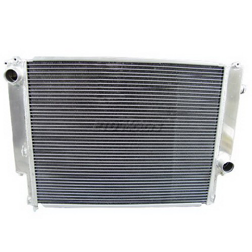

Cholera mnie bierze. Znowu strzeliła chłodnica. Druga. Poprzednia rozszczelniła się na łączeniu plastik-metal, ta pękła na samym plastiku, rysa na całej długości. Już na jedną czekam na wynik reklamacji, bo dopatrzyli się, że obudowa w jednym miejscu była przycięta, w tej chłopcy wsadzili mi czujnik temp cieczy(!), więc pewnie w ogóle nie mam szans na odzyskanie kasy....
Do głowy przychodzą myśli o uszczelce pod głowicą,ale nic innego się nie dzieje, poza tym to raczej przewody powinny strzelić a nie kolejna chłodnica... Może coś jest nie tak z termostatem, że np pompuje w chłodnicę gdy ujście wciąż nie jest otwarte, jest to możliwe? Najgorsze jest to, że na rynku są zamienniki tylko tej jednej firmy, pozostaje nowa z serwisu lub używka w oryginale. Nie wiem czy nie spróbują tego ostatniego.
No i drugi dobijający fakt, odezwali się z FK w sprawie gwintu, czemu im dupę truję, skoro moje zamówienie jest ANULOWANE! Fajnie, tylko dlaczego nie dostałem kasy z powrotem i dlaczego nie poinformowali mnie o tym 2 miesiące temu?! Szału można dostać. W piątek chciałem się pierwszy raz pobawić na torze, a tu jak nie załatwię wymiany chłodnicy to dupaaaa O zawiasie nie wspomnę.
04.05.
OK, działania podjęte. W bydzi nikt nie zrobi takiej chłodnicy, brak już na rynku dobrych wkładów. Jest jedna dobra plastikowa w polsce, osiągalna na jutro. Ale 650zł, gdzie za te w pełni aluminiowe z USA z wysyłką wyjdzie 700zł. Więc zamówiłem doraźnie używaną oryginalną w PL za 200zł i zamawiam z USA:
Troszkę większa niż ori.

Chłodnica wymieniona. Czas na zawias. Wkurzyłem się i zamówiłem na szybko w PL, dziś przyszedł, przyszedł Ksport Drift:
Radosny kartonik
Po drobnych 4h kombinowania i szlifowania przód wszedł na swoje miejsce:
Gruba ta laga strasznie!
Za to tylne sprężynki jakieś takie tycie:
Camber/caster plate założyłem pod kątem, reguluje oba parametry na raz, na zdjęciu jeszcze w pozycjizerowej:
Tył założony po prawie 6h godzinach od rozpoczęcia walki z zawiasem, kurde wysokość na max jest na styk
W międzyczasie z nudów założyłem stożeczek:
Jak się jeździ? Bardzo dobrze, nie wiem dlaczego ludzie mówią, że zawias jest twardy, jest akuratni. Niestety mam chyba bublowate amory z przodu, nie mają pełnych dziurek do regulacju, nie wiem czy się mam przewiercić przez odlew sam do końca?
W każdym razie auto jeździ spoko, nic nie obciera, z przodu można podnieść jeszcze duuuużo, z tyłu niestety zakres się kończy :( Ale zaradzimy, muszą tam wejść M/H, które są już w drodze :)
Potem pierwsza, delikatna jazda na torze, mimo że jechałem ok. 80km/h ni diabła tego nie widać :):
http://www.youtube.com/watch?v=0KQu-Eenk4s
jak na pierwsze jazdy rwd w miarę chyba, musze się przestawić, szkoda że kolega co kręcił stanął tak, że prawie żadnego zakrętu nie było widać jak trzeba, poza tym kurde te 235mm opony są dość śliskie, na ulicy się prawie nie da jeździć.
Po kilku minutach jazdy na torze odzywa mi się któryś popychacz, chyba muszę olej zmienić na lepszy, jaki powinienem wlać?
No i chłodzenie. Chłodnica szczelna, ale po dzisiejszym jeżdżeniu wygięła się lekko w pałąk, wydaje mi się że od ciśnienia :( Kurde może być tak, że to jednak uszczelka pod głowicą, jak to sprawdzić? Są testery,ale skąd takowy załatwić? No i kurde co, rozbierać obie?! Na razie jeżdżę, myślę jakie moga być inne powody, ale pomysły się kończą :( Wujowo.

Ja zrobilem swap u siebie i kolego mam ten sam problem z chłodnica. Wybrzuszyło mi ja.
Też nie mam innych objawów uszczelki. Nie ubywa oleju, płynu też, ani nie podnosi sie stan. Na korku nie mam białego szlamu itd. Auto pracuje równo i ma moc. Zamówiłem nowy zamiennik za 250zł Jutro dojdzie i zamontuje. Dam w palnik i zobaczymy czy wytrzyma.
Generalnie żałuje ze nie zrobiłem swapu na taki silnik jak Ty ;]]]]

Dalej nie wiesz co jest przyczyną wywalania tej chłodnicy ?

A z chłodnicą brak nowych pomysłów, jutro będę szukał kto ma tester spalin w chłodziwie.

Oo ja nawet nie wiedziałem, że takie coś jest jak tester spalin w chłodziwie :] to ja też poszukam u siebie. Dobry pomysł.

Byłem sprawdzić zawartość spalin w chłodziwie. U mnie brak spalin. Jednak po dodaniu gazu płyn wylewał się (przy odkręconym korku) i kilka razy duża bańka powietrza wyleciała. Czyżby zapowietrzone ?:]
Kajman daj znać jak u Ciebie ten test wypadł. Oby tak jak u mnie :P bo zmiana uszczelki to pieroństwo :D
