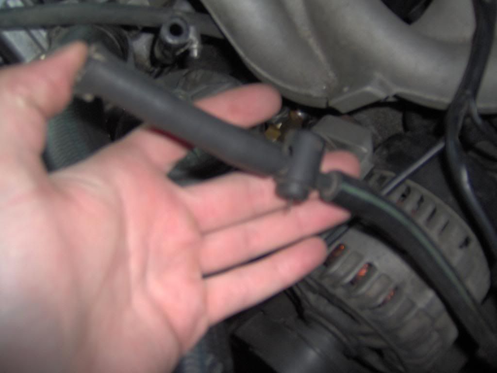

Za to rozwiązałem częściowo mój problem, bo zamiast pitolić co zrobić z kolektorem to trzeba było spojrzeć, że tą druga przepustnice obsługiwana przez DISA można odkręcić 2 śrubkami ( teoretycznie można bo jedną musiałem uciąć :rotfl: ). Tzn odkręciłem samą tą klapkę i mam elegancki przelocik przez kol. dolotowy.
Niby wszystko OK, ale nadal nie wiem co z tymi wszystkimi wężykami od sterowania tym systemem. Czy boost ich nie rozniesie na kawałki? Czy nie wywali mi jakichś błędów przez to? Nie mam pojęcia. Niżej wrzucę zdjęcia z pytaniami...

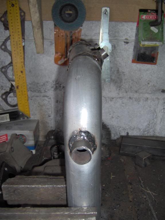

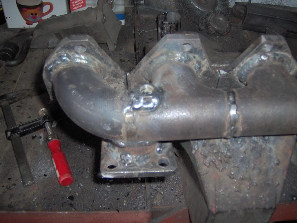

Co więcej, naciąłem sobie kolektor wydechowy, wspawana ostałą nakrętka na EGT, i przyciąłem rurkę od spływu oleju z turbo. Trochę wyczyściłem też turbinkę, bo zasmarowana była lekko. No i dokonałem cięcia, rury dolotowej gdzie nie mieściły mi się wtryskiwacze i przespawana pod kątem. Teraz maska się zamknie :ok:

I pytanie co to jest, do czego i czy potrzebne? Wiem, ze podpięte było pod przepustnice.

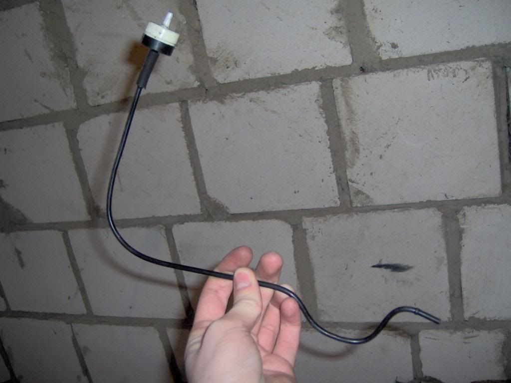

To samo z tym, to chyba sterowanie od DISA, zaworek działą tylko na podciśnienie. Dmuchnąć w to nie można.

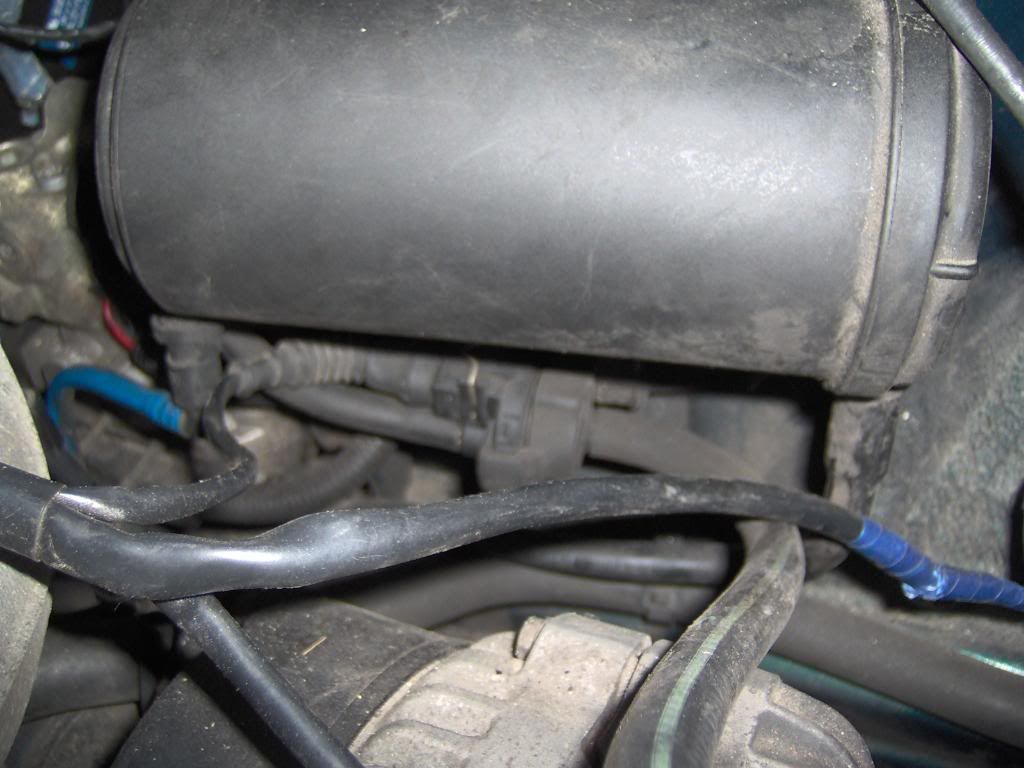

No i wszystko w zasadzie popodpinane jest do tego syfu:

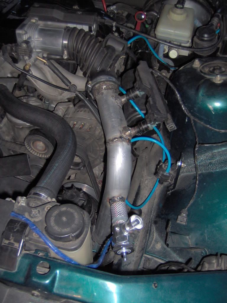

- paliwko popodpinane, trójnik jest, opaski poskręcane powinno być ładnie
- całą "prawa strona" dolotu złożona :super: , zostało tylko pospawać krótka listwę paliwową i dokupić kilka opasek na węże
- podpięte został przewody do wskaźnika doładowania i włącznika wtrysków (użyłem przewodu o lanserskim kolorze, aż się chce bez maski jeździć)
- poprawiłem mocowania krokowca, co by mi go nie zrzucało z kolektora
- przeciągnąłem kabelek od termopary i podpiąłem pod wskaźnik EGT

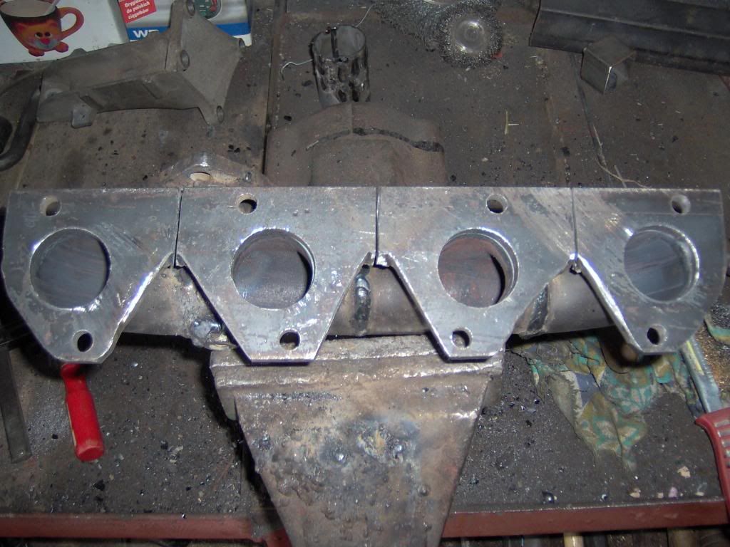

- kolektor czeka na planowanie ( w tym tygodniu sie już uda)

Ponawiam pytanie o ten dziwny przewód podłączony do przepustnicy. Muszę go podpinać?? Nie ukrywam, że ten króciec by mi się baaardzo przydał lub chociaż możliwość wpięcia się tam trójnikiem. Na tym przewodzie widać jest zaworek jednostronny i nie wiem jak to ugryźć. Mądrzejsi ode mnie help me :padam:

Zapowiedziane planowanie kolektora zrobione. Piękna płaszczyzna, gładka niczym pupa niemowlęcia. Kolektor podobny był pokrzywiony jak tęgi ch... Ale jest gitarka.

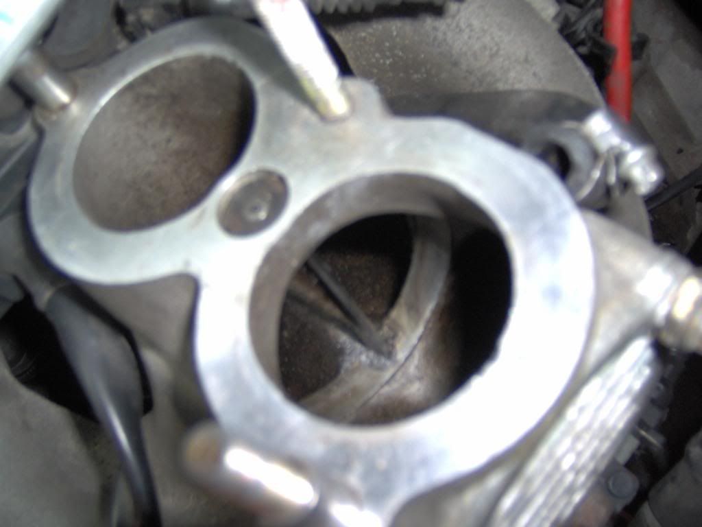

Łapa silnika zrobiona, tylko jeden spaw do położenia ( tak się zdawało) ale robiona na wzór starej łapki co nie było łatwe ze względu na kształt. Okazało się, że na oko to nic nie można i poprawek było tysiące. Potem jak już było pozornie OK ( ok godziny 15-16 :wsciekly: ) wyszło na jaw, że gruszka od turbo włazi w łapę i nie można docisnąć kolektora do głowicy. Sporo szlifowania, przesuwanie mocowania gruchy na turbinie i jakoś jest. Jak dojdzie jeszcze uszczelka myślę, że będzie idealnie. :niepewny:

Zycze by to dzialalo (i z Twoim zaparciem napewno bedzie dzialac) , ale powiem szczerze nie podoba mi sie estetyka pracy :znudzony: . Spoiny tragicznie wygladaja (moze i mocne ale wizualnie to tragedia) - ja bym najpierw kupil TIGa lub chociaz MIGa na twoim miejscu - wiele przyjemniej by sie pracowalo i wygladalo by o niebo lepiej .

Jakbym miał kasę, to i w pozłacany peszel bym to wrzucił. Będzie zaizolowane na czarno, spoko luzik. TO samo tyczy się TIG'a ( a nawet MIG'a). Wiesz pewnie ile kosztuje DOBRA spawarka tego typu. Przecież nie pojadę do biedronki kupić migimat. A te spawy są o niebo mocniejsze niż robiona tanim migiem.

A nie wystarczyłoby trochę zeszlifować spaw? Obstawiam, że jak się okaże, że to jeździ to właściciel postara się o troszkę lansu w parze do performance'u ;)
PostNapisane: 7 marca 2009, 12:17
Posty: 1408
Moje BMW: e60 535d 2005r
Szlifowanie podobno osłabia spaw, a to dla mnie priorytet. Rano na szybko odpisałem, ale nie dopytałem o które spawy chodzi? Jeżeli o te gdzie spawany materiał jest gruby i można męsko przetopić to nie mam do nich żadnych wątpliwości. Co do rur w dolocie to pozostawię to bez komentarza. Mój sprzęt praktycznie nie nadaje się do ich spawania.
