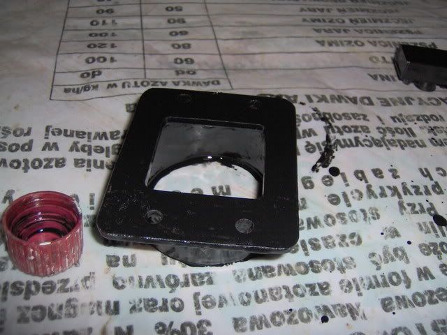

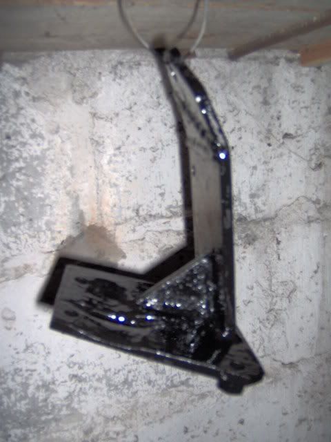

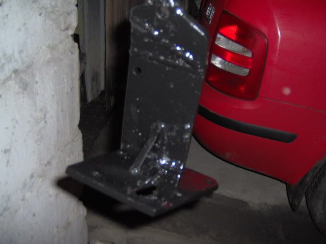

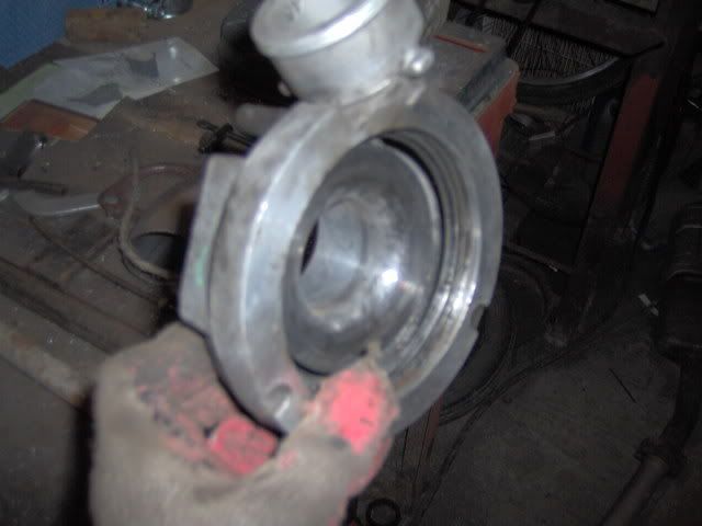

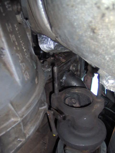

- łapa zostało ostatecznie doszlifowana i pomalowana, czarny połysk schnie w garażu (jak się przed chwilą dowiedziałem, może tam być ujemna temp, ale trudno i tak malowany był metoda "wstyd i hańba"). Zdjęcia lipne ale była już po malowaniu i nie mogłem jej do ręki wziąć i pokazać w normalnym ujęciu:

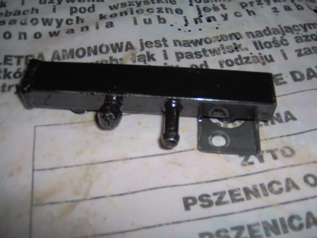

- pomalowałem też adapter na przepływomierz i lekko poprawiłem miejsca śrub taż żeby było idealnie, sztuka pędzla objęła też zaspawaną listwę paliwową

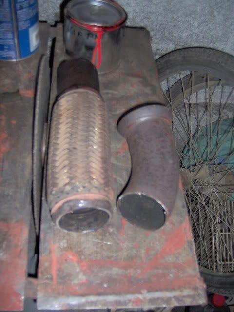

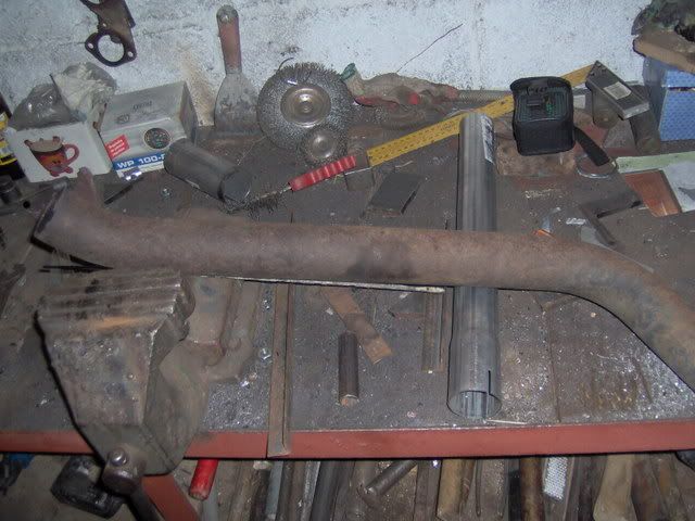

- zdewastowałem starą rurę wydechową z diesla BMW i tu spore zaskoczenie. Bałem się o dalsze z niej korzystanie ze względu na przepalenie, rdzę itp. Ale ku mojemu zaskoczeniu nie dość, że była wewnątrz w super stanie to jeszcze byłą tak druga w porównaniu z tym szitem, który zakupiłem. BMW rulez :super:
Z rury wykorzystam łącznik elastyczni i wszelkie zagięcia, które wg wstępnych obliczeń wystarczą na "zaspokojenie" wszystkich zakrętów mojego wydechu. Do tego lekka kąpiel w odrdzewiaczu i będą jak nowe.

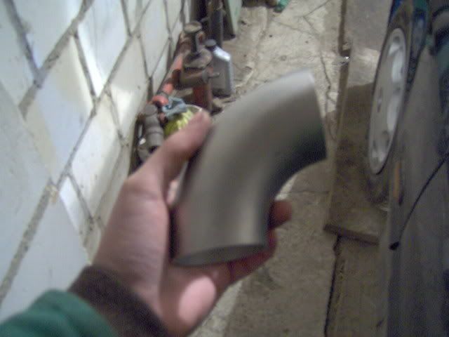

- mam fotkę moich kolanek na wydech, ładne że aż żal spawać :rotfl:

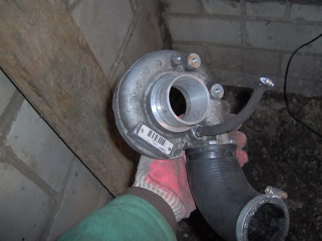

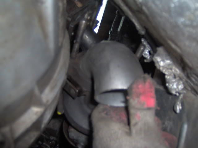

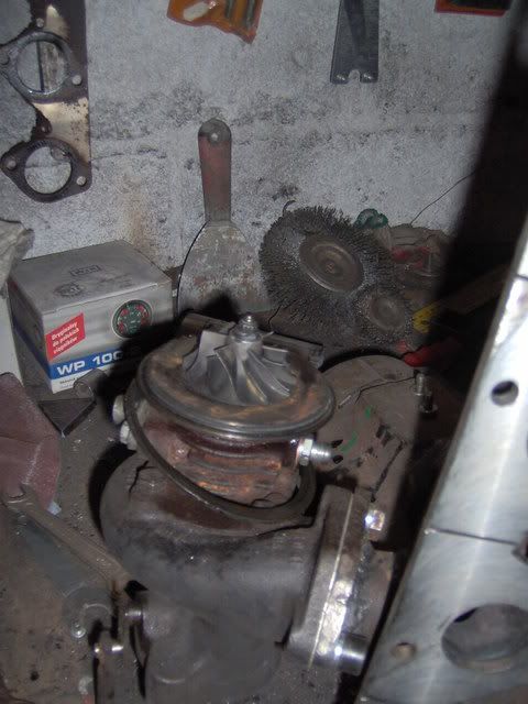

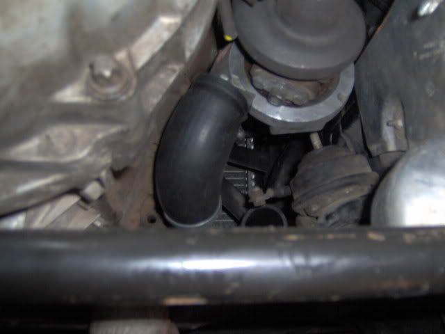

- późnym po montażach turbinki i obserwacji jak przebiegać będzie dolot doszedłem do wniosku, że robienie jego z piętnastu kolanek nie będzie mądre, zabrałem turbosprężarę na warsztat, chwilą nerwów i już zimna strona w łapkach :hyhy: , po obróceniu w odpowiednią stronę wystarczy jedno kolanko, które już mam i lekka korekta mocowania gruszki przy turbo. Musi być dobrze. :]
Tutaj jeszcze zdjęcie jak ładnie wygląda dolot w wersji TDS edition :hyhy:

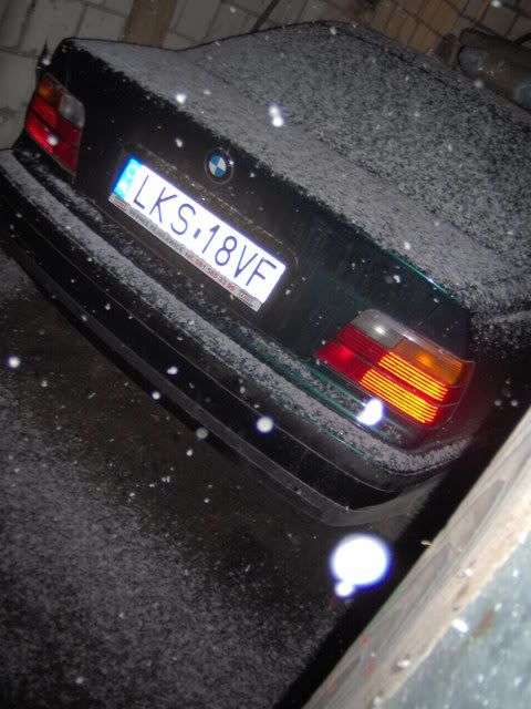

A już prawie śniegu nie było... :cenzura:

I dzięki za miłe słowa. Szkoda tylko, że wiosna się oddala zamiast przybliżać. Od wczoraj naparza śnieg, a już się sucho robiło :mad: Jest go tyle, że po raz kolejny pojawiło się zagrożenie zawaleniem garażu gdzie stoi beemka. Liczę na szybkie nadejście silnego słońca, bo może być nieciekawie.
