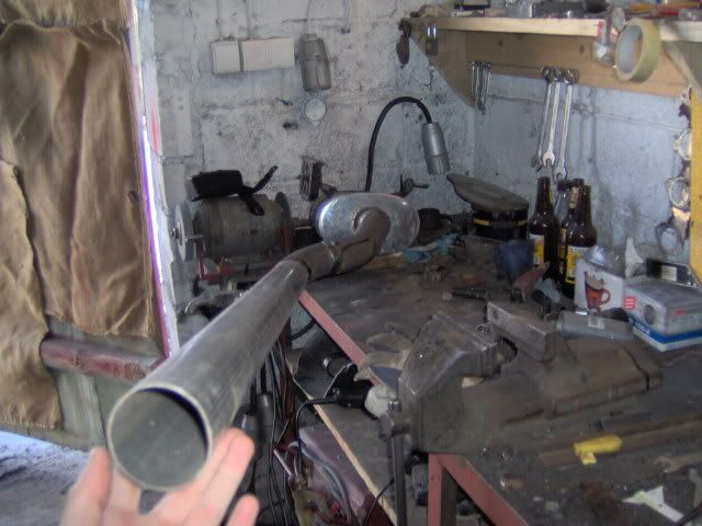

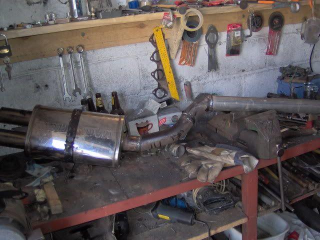

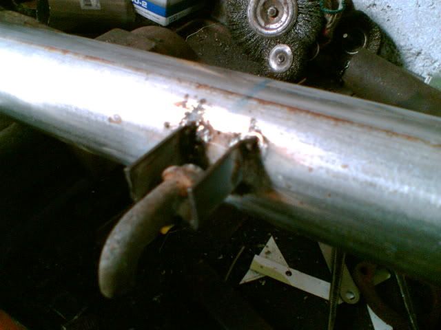

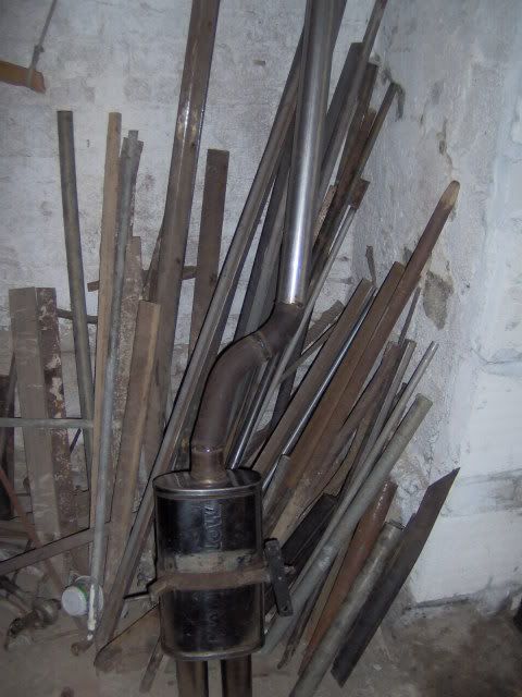

Kolejny news na bieżąco:
- wydech uformowany na nowo (poprzedni zespawałem bez uprzedniego mierzenia :wstyd: ), zostało położyć spawy, i ulokować jakieś wieszaki
- wkręcone brakujące szpilki w głowicy, kolektor ma na czym wisieć
- wycięta rura na dolot (turbo->IC) będzie bez lakieru, trudno
- zaczopkowana odma w kolektorze dolotowym
- doszło kilka trójników i wężyków
Zaraz lecę do garażu i może zabiorę się za miskę, ale nie obiecuje bo jestem wyczerpany leżeniem plecami w błocie i przymierzaniem wydechu.
Stay tuned
...a wezmę aparat ale tam mało widać, no ale wezmę ;)
Mięczak ze mnie, wiem. Na dziś koniec. W zasadzie to na jutro muszę sobie coś zostawić :hyhy: No i główny obecnie problem to urwana jedna szpilka mocująca kolektor wydechowy. Jest opitolona przy samej głowicy, dostęp prawie, że zerowy, lekka obawa przed użyciem w tym miejscu spawarki, wiertarka nie podejdzie, a na po nacinaniu kolektor nie bardzo będzie trzymał na jednej śrubie. Jutro trzeba będzie coś kombinować...
Jakieś foto:
Wydech czeka na jutro, a w tle magazyn złomu :]

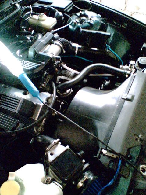

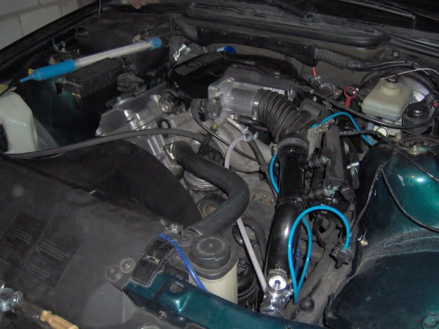

Tu fotki jak to wygląda pod maską, już kiedyś niby to pokazywałem ale wtedy nie było osłony na wentylator. Bałem się, że nie wejdzie, a pasuje bosko. Tzw fabryka-stajl. DO tego jakieś wężyki (od opryskiwacza, najlepsze bo wzmacniane)trójniki, kabelki, BOV na stałe zamocowany i podpięty, wtryski z pomalowana listwą. Ogólnie tu muszę podłączyć zasilanie, ale nie mam odpowiedniej grubości kabla.

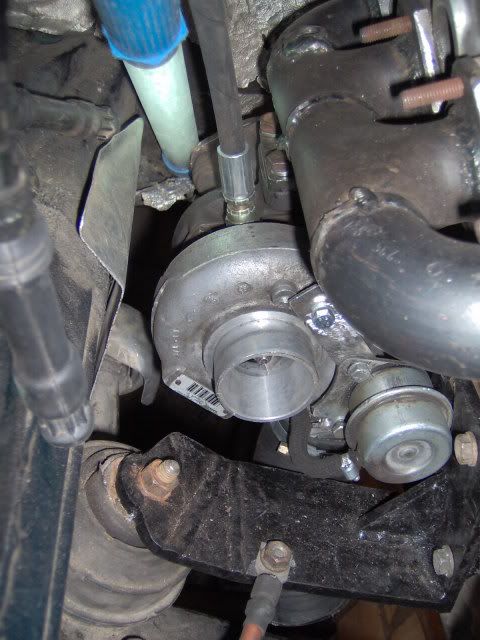

Tu coś wisi, bardzo ładnie wisi :]
Za tym wisi takie cuś:
A tu skutek trzęsienia ziemi, który motywuje mnie jak nigdy nic.
Jutro może coś dodam, a może coś zdziałam. :)
nie pokazuj bo złomiarze z okolicy cie przyatakują :rotfl:
Niebawm koniec :hyhy:

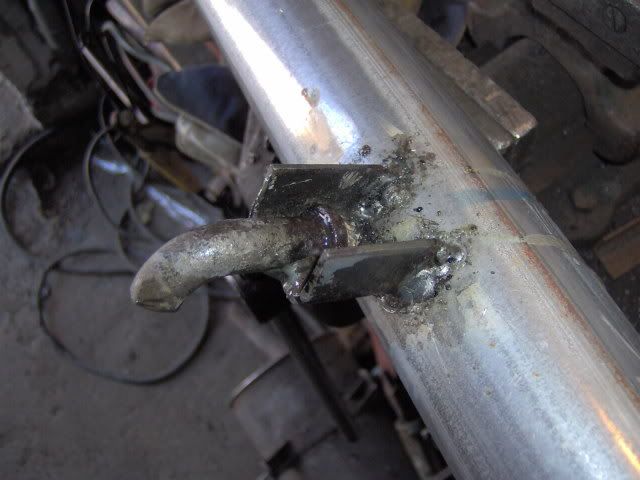

Przerwa na herbatkę. Od rańca siedzę w garażu. Wydech jest pospawany, do tego urodziłem jeszcze nowy wieszak, teraz wszystko schnie z odrdzewiacza (obejma na wydech była zacnie skorodowana) wieczorem jakaś farbką się walnie tak na przekór rdzy.
Wracam do zabaw..jak skończę herbatkę :]

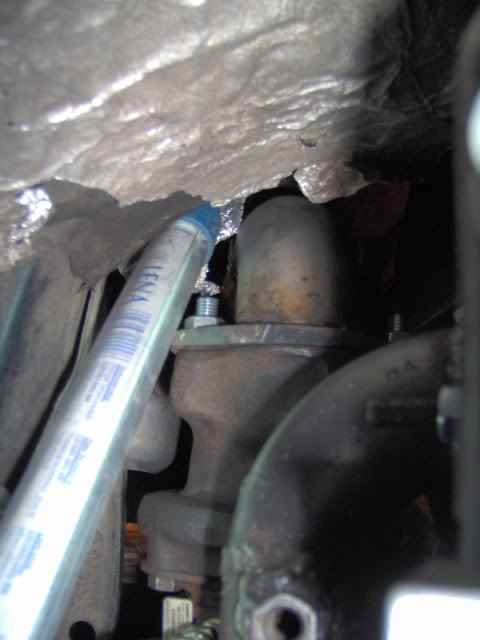

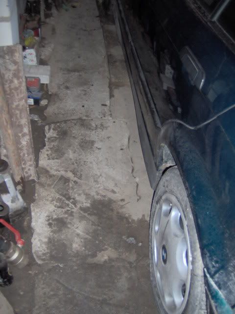

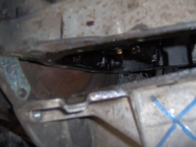

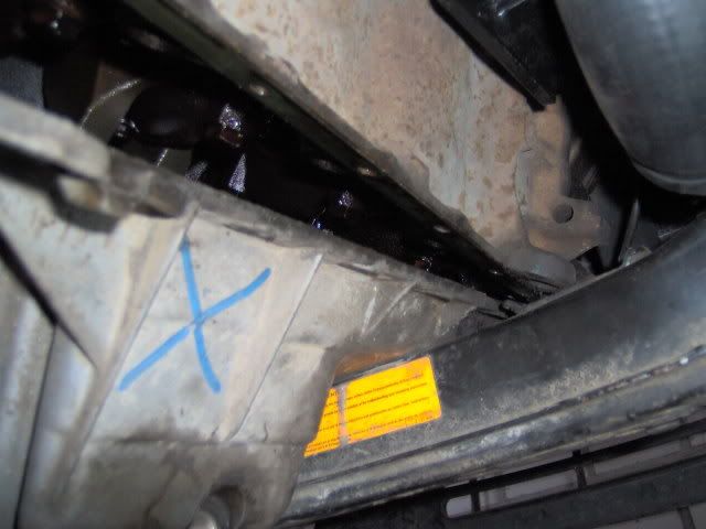

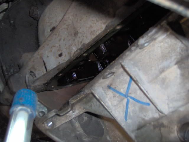

A tu kolejne schody. Miski to ja chyba nie wytargam bez podnoszenia silnika. Poodkręcałem wszystkie 20 śrub, miska w dół i co? Pupa. Przesuwanie do tyłu uniemożliwia skrzynia, w dół sanki. Wkurzenie lekkie jest. Skończyłem żarcie lecę coś myśleć dalej. Nie mam czym pociągnąć go w górę, ale jakby od dołu... :zakrecony:
fotki (teraz nawet aparat miałem)
:wstyd:
Mienczak ze mnie, poddałem się na dziś. Podnoszenie od dołu silnika ciężka sprawa, bo nie ma za co podnosić, albo idzie cały samochód w górę :zdziwko: Zdjąłem też turbo z kolektorem żeby dokładnie obadać tą jebniętą szpilkę i nie wiem jak ja to zrobię. Jest coś takiego jak wiertarką kątowa :znudzony: ?? Normalną nie ma tam dojścia, nawet wkrętarką (która z kolei za wiele sił nie ma).
Z mądrych rzeczy to pomalowałem obejmę końcowego, spawy na rurach i stare kolanka no i podpiąłem zasilanie do wtrysków. W zasadzie została mi tylko miska i wspawanie nakrętki na lambdę (którą dziś tatuś kupił). Nie mam pojęcia czy obędzie się bez wywalania silnika, ale nawet jakby to nie mam czym i nie mam jak w tamtym miejscu. Tego weekendu nie zaliczam do udanych...
