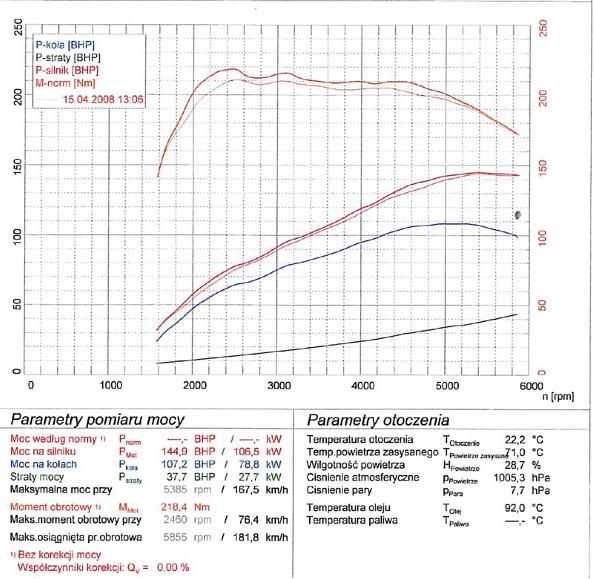

No to mamy kolejny update. Udało mi się jednak urwać ze studiów i trochę poczarować. Wtryski nie miały podpiętego zasilania i dlatego nie lały. Po podłączeniu auto ożyło :super:
A tu kolejna niespodzianka, kumpel z Lublina zadzwonił do mnie, ze da radę skoczyć na hamownię. Trochę strach przed jazdą 40km był, ale co tam. Ciekawość zwyciężyła. Wieczorem podrzucę wykres. Wynik zgodny z oczekiwaniami :hurra:

reza napisał(a):
P r y m a A p r y l i s :rotfl:
A co to? Brzmi jak jakiś tani alkohol :zdziwko:
TY JUDASZU :rotfl: Człowiek szuka podobnego wykresu, a tu bach, musiał się wciąć :P
Na wykresie tylko temp otoczenia taka nierealna trochę, ale ogólnie to ładny

Spolszczona wersja wina Prima Aprilis :hyhy:
tylko ta temperatura troche za wysoka ale dzisiaj w niektorych regionach na słoneczku podchodziło pod 20 stopni :D

Hehe dobre :rotfl: Co do wykresu to chyba jeszcze data sie nie zgadza :] 15.04.2008 13:06 :rotfl:

O cholera, tego nie uciąłem :wstyd: Dałem ciała :mur:
