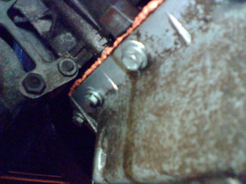

PostNapisane: 25 kwietnia 2009, 15:21
Posty: 1408
Moje BMW: e60 535d 2005r
Zawsze cieknie cały przód miski ( przód auta), i teraz od strony kierowcy też pojawił się dodatkowo jakiś większy wyciek. Leje tam tak, że normalnie widać jak kapie pod auto. Na postoju mniej, podczas dodawania gazu bardziej. Myślałem, żeby to walnąć na jakiś płynny metal, poxiline czy inne tego typu mazidła. Ale co jak wtedy będzie ciekło? Zdjąć miskę raczej bym dał radę ale potem o jakiejkolwiek płaszczyźnie mogę zapomnieć. Tylko nowy blok, nowa miska. A średnio podoba mi się ta wersja... :niepewny:
O to jest obecnie najbardziej cieknące miejsce:
Plus do tego cały przód miski, ale tamtego wycieku moja komórka nie uchwyci.
