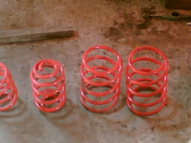

Coś co sprawi że będę bliżej poziomu morza o ok 40/35.
Dokładnie to łotoło:

Co do gleby to wizualnie przydałby mi się jeszcze jeden kapsel do AZEVów. Trochę zwaliłem sprawę bo były na allegro a ja czekałem jak debil i to nawet nie wiem na co :wstyd: Teraz ciężko będzie znaleźć taki płaski dekiel, a na 3 to jakoś tak dziwnie to wygląda :rotfl:

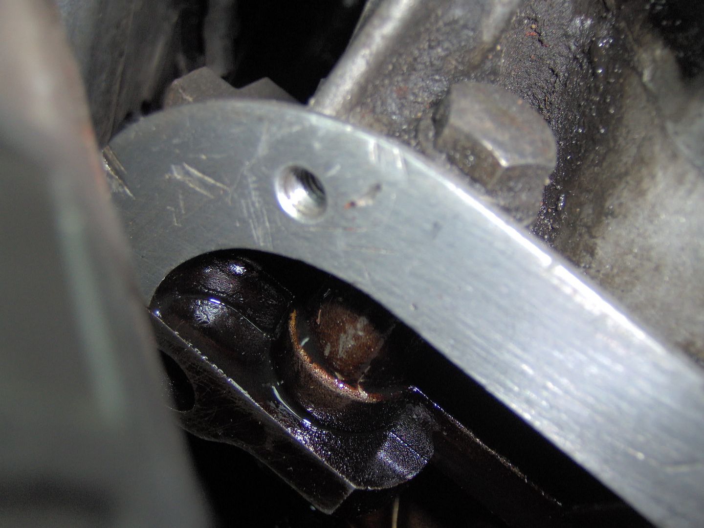

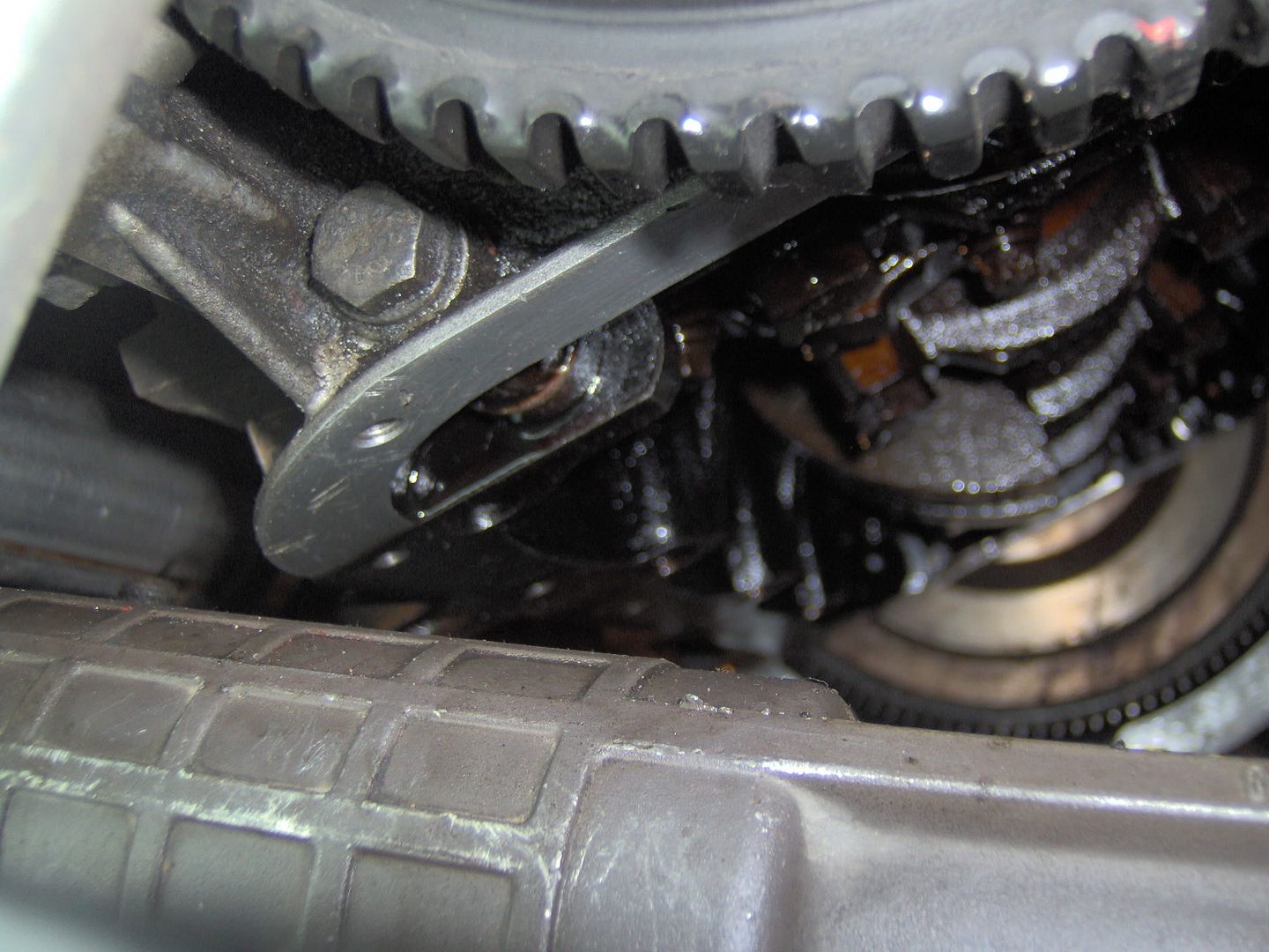

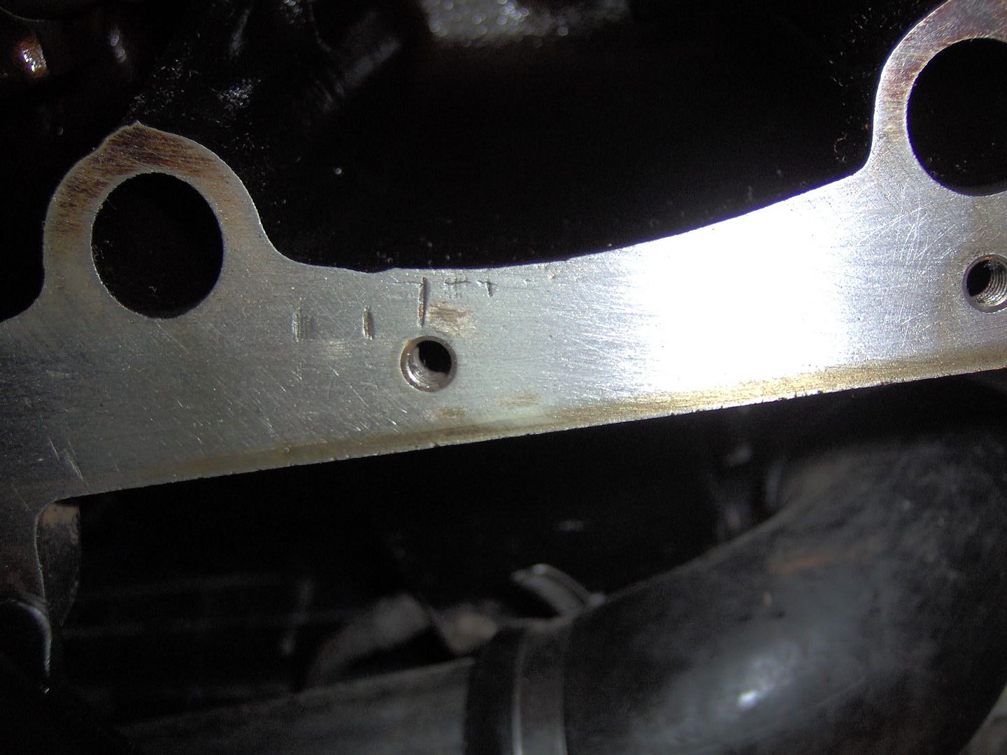

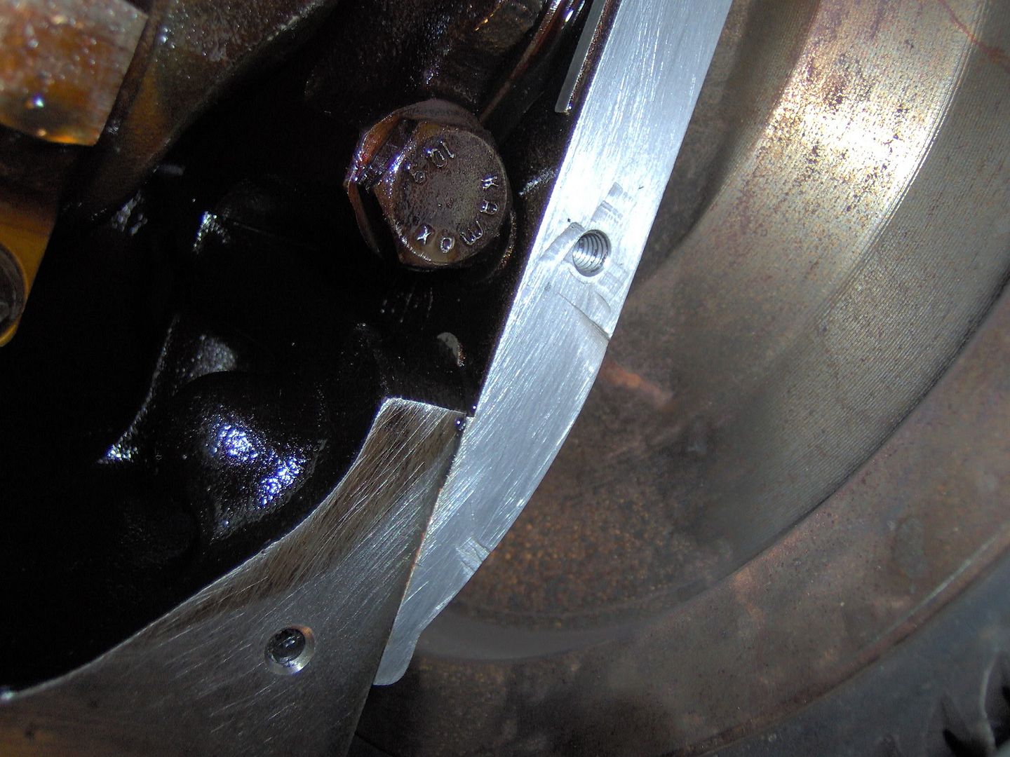

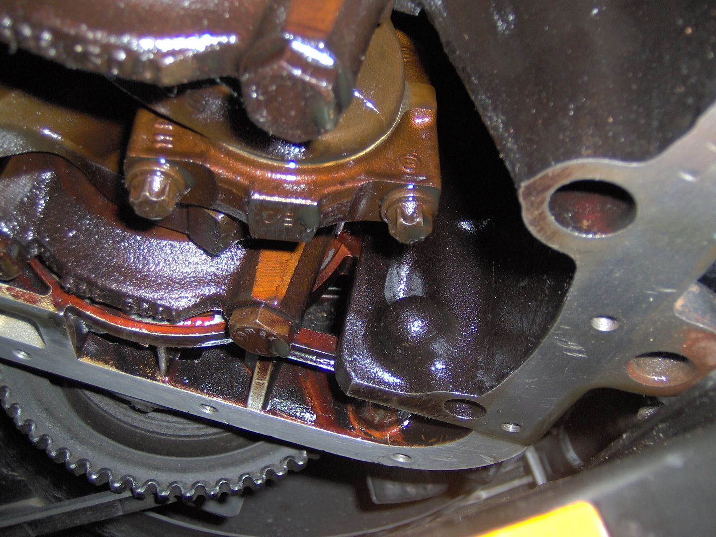

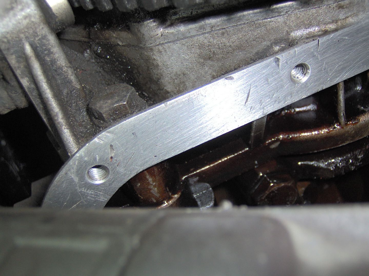

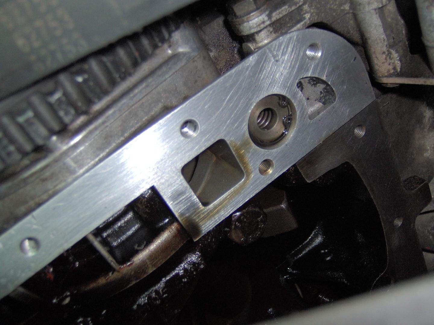

Tutaj zdjęcia tego co narozrabiałem w bloku (duże, co by dużo można było zobaczyć).
Już sam nie wiem co było faktyczna przyczyną wycieku: blok, miska, złą uszczelka, odpowietrzenie, ja :wstyd:

Wkretakiem podwazales miske przy sciaganiu ze takie wgniecenia na bloku sa ? :|
Moze spytaj na bimmerforums (dzial forced induction) czy ktos sie spotkal z czyms takim .
PostNapisane: 10 maja 2009, 08:42
Posty: 1408
Moje BMW: e60 535d 2005r
Odrywałem starą uszczelkę, stąd te zarysowania... :niepewny:
