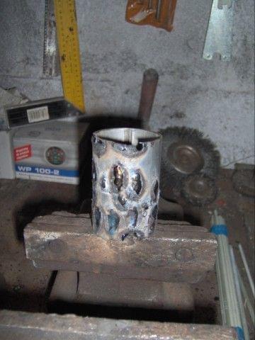

Razem z ojcem przeprowadzaliśmy także testy naszej domowej spawarki. Czy uda się pospawać nią wydech. Zmniejszaliśmy amperaż do granic jej możliwości, a i tak topiła rurę 1,5mm Wniosek jeden, mamy kosmicznie mocną tą spawarkę. BO nigyd nie zajęczałą na grubych elementach. Jej wady wychodzą jednak teraz gdy spawać muszę drobne detale. :kwasny: Trochę lepszy efekt dawała elektrodą do kwasówki, ale krawędzi rury bym tak nie pospawał. Jutro jadę pożyczyć od wujka spawarkę inwertorową z dokładna regulacją. Może ona podoła. Teraz wiem ,że na oko to sobie mogę...

Obecnie mam problemy ze spawaniem :mad: Ciekawi mnie jak by wyglądało wyginanie takiej rury (60mm przekrój, ścianka 1,5mm). Jakby ją dobrze planikiem przygrzać :chytry: . Trzeba kombinować, kombinować.

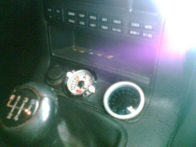

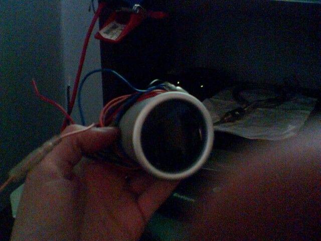

Wskaźnik działa:
http://pl.youtube.com/watch?v=Ko14K1I0jsM
Trochę dziwi mnie podłączenie, bo kabel od podświetlania nic w działaniu nie zmienił :oczami: .

Aaa mieć migomat to moje marzenie w chwili obecnej. Byłem, zobaczyłem dwie spawarki obie transformatorowe z tym, że mają dokładną regulację amperażu. Do tego pożyczyłem jakieś zielone elektrody do kwasówki, żeby było więcej testów to o różnej średnicy.
Pożyczyłem spawarkę, ustawiłem amperaż na ok 55A, zatrudniłem ojca na testera (więcej stażu w spawaniu jakby nie było) ja obsługiwałem materiał i regulowałem spawarkę.
Wniosek: trzeba mieć nerwy na wodzy ale DA SIĘ :hyhy: Co więcej ta chińska mała spawarka okazała się gorsza od takeij którą robił siedemdziesięcioletni dziadek własnymi rękoma. W tej małej ciężko jest wytworzyć łuk, ale potem jako tako się smarka.
Szkoda, że nie rozłożyłem sobie dziś wydechu to jutro bym mógł spawać od rana. ale nie ma tego złego. Trzeba jeszcze pare telefonów wykonać to może i jakiś migomat bym znalazł.
Foto spawary i materiału testowego ( specjalnie go naciąłem żeby realistycznie odwzorowywał spawanie dwóch kawałków rury) wyraźnie widać jak łatowo jest zrobić dziurę na brzegu :znudzony:
