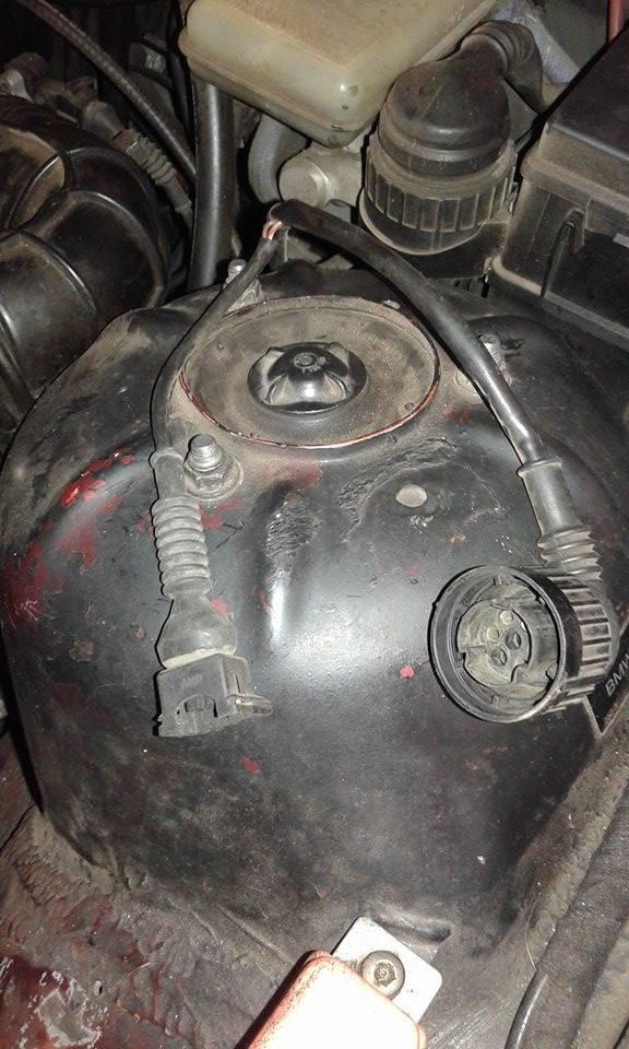

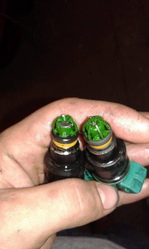

a wiec chyba znalazłem winowajce, zabrałem sie za przejrzenie silnika , i chyba jest winowajca Obrazek przez ten uszczerbiony wtrysk może nie prawidłowo chodzić ?
do czego służy oto ta kostka po lewej ? idzie razem z wiazką od przepływki Obrazek

Słuchaj u mnie w m43b16 ta kostka idzie do czegoś ...nie wiem co to ale jest do tego podpięta ta kostka ,wężyk który idzie do kolektora od dołu w okolice krokowca i jeszcze jest podpięty wężyk który idzie chyba do filtra paliwa ;) Więcej napisze potem bo teraz nie mam czasu mam nadzieje ,że chociaż trochę pomogłem :oczami: Tak więc chyba jest to jakiś zaworek ....

za kierowca nie ma pompy paliwa. A ta kostka to prawdopodobnie od systemu EVAP (odprowadzanie par paliwa ze zbiornika)
