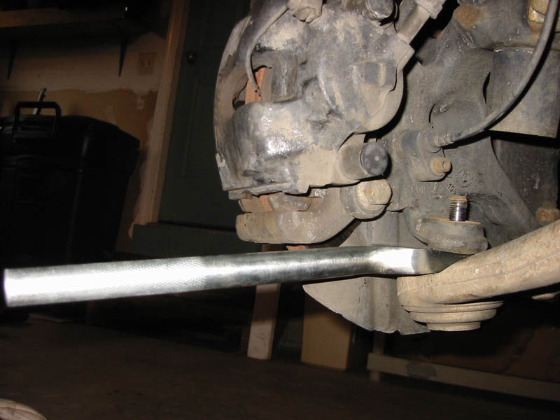

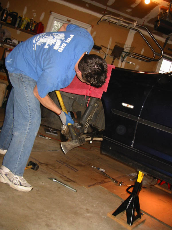

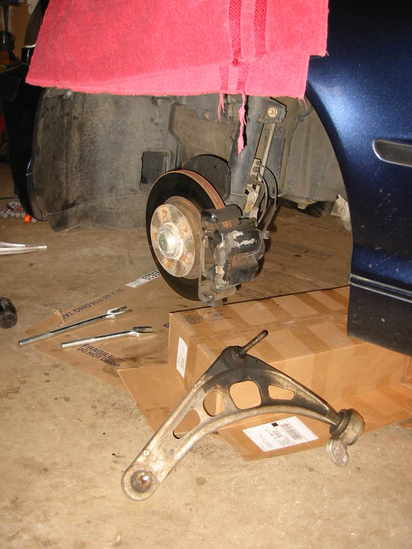

jak masz troche umiejetnosci to zrobisz....zobacz to jest od E-46 ale E-36 jest podobnie...
http://forum.e46fanatics.com/showthread.php?t=140066
http://forum.e46fanatics.com/showthread ... 402&page=2
