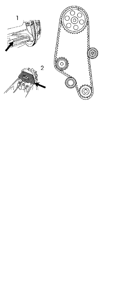

Co do sedna tematu to:
Demontaż
Wyjąć wentylator
Wyjąć pasek alternatora
Zdemontować koło pasowe pompy wodnej
Zdemontować koło pasowe wału korbowego
Opróżnić układ chłodzenia Zdjąć obudowę termostatu
Zdjąć obie pokrywy paska rozrządu
Dopasować oznaczenia na zespole rozrządu
Zablokować wał (rys. 1)
Zablokować wałek rozrządu (rys. 2)
Obluzować naprężacz
Wymontować pasek rozrządu
Instalacja
Przymocować pasek rozrządu
Obracać naprężacz dopóki uzyskania odpowiedniego naprężenia
Unieruchomić naprężacz
Obrócić silnik ręcznie o 2 obroty
Ponownie sprawdzić naprężenie
Ponownie zamontować wszystkie pozostałe części w kolejności odwrotnej do demontażu
Ustawienia momentu obrotowego
Naprężacz:20 Nm
Koło pasowe wału korbowego:25 Nm
Przyrządy specjalne
Przyrząd zabezpieczający wału rozrządczego numer 2065A
http://www.__prosze_uzyc_innego_hostingu_do_zdjec_/pokaz_obrazek/b00 ... 479be.html
A co to za narzędzie, z jakiego katalogu?
Narzędzie do blokowania położenia wałka, z różnych katalogów: Intercars, BMW, VW. :P
hmm... ale to chyba z intercarsu jakieś narzędzie dedykowane dla nieautoryzowanych serwisów BMW, w BMW używają 6-cyfrowych liczb dla numerów narzędzi, np. 23 2 220, więc tego 2065A nawet w TIS by się nie dało wpisać :-k
Ten numerek ogólnie określa blokadę wałka rozrządu, jak chcesz szukać po oznaczeniach BMW to trzeba klepać 11 3 190 ;)
