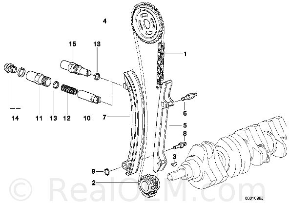

napinacze w (w 6cyl) są dwa:
górny (nr14)- kosztuje w granicach 150zł:
i ten większy(nr7)- cena powinna być podobna:
nie wiem jak wygląda sprawa w 4cyl silnikach.

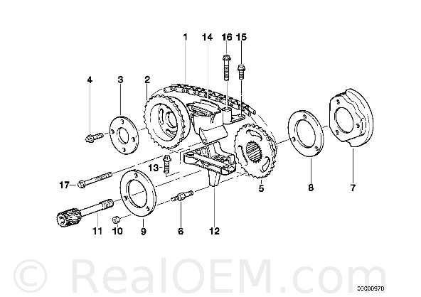

Ja znowu mam inny problem zregenerowałem Vanos wymieniem na twoich rysunkach ma to numer rys.1 - 14 i rys.2 - 15 wszystko na nówki oryginał bmw i na wolnych obrotach słychać szmer czy powinienem wymienić jeszcze rys.2 -7kę i 5ke ??

ja niestety nie wiem - wymieniałem tylko ten górny napinacz - tej dolnej części nawet nie widziałem, nie jestem mechanikiem i nie chce gdybać(na dodatek na odległość).
