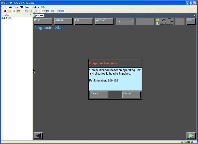

Podczepiam się pod temat zmierzyłem dziś napięcia u siebie na stykach lini K (20) i L(15) w złączu diagnostycznym.
Nie mogę się połączyć interfejsem KTS i sprawdzić czy niema błędów bo wywala komunikat że nie można zlokalizować sterownika.

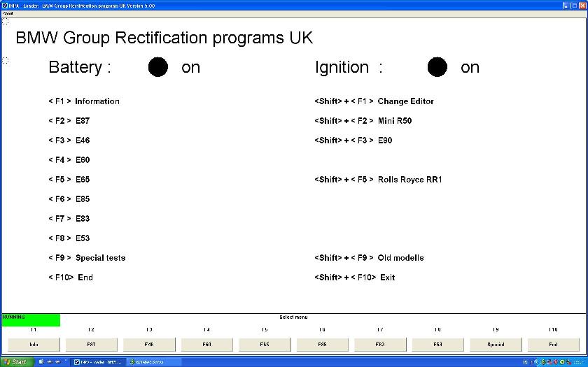

Mam pytanie czy w INPie powinno być tak
że nie zależnie od tego czy włączony jest zapłon czy nie od razu po podpięciu komputera Battery i Ignition jest na ON?
Przy próbie połączenia się z DME słychać było tylko prztykanie gdzieś w komorze silnika (ze 2 razy) i wywaliło błąd.
ADS wywalił coś takiego, nie dało się połączyć z niczym (jak było wszystko po odpinane i podpięte)

Mira_s1987, jaki masz fejs? Tak nie powinno być, battery on po podpięciu pod auto, a ignition on po włączeniu zapłonu. Sprawdzałeś pod innym autem czy łączy kabel.

No mi też to się wydało dziwne, fejsa mam od http://bmw-diag.pl/User-grzesiek2304 INPA 5.0 oraz DIS
Dziś sprawdzałem auto kupla 318TDS i w INPie nie było w ogóle możliwości wyboru M41D żadnego diesla nie ma w tej inpie a DIS wcale się nie łączył wywalało ten sam błąd co u mnie.

Mam od niego fejsa i też miałem problemy z łączeniem, kilka modułów odczytało u mnie, na innych autach wcale nie łączyło, ignition on miałem na stałe z battery, okazało sie że fejs był wadliwy, grzesiek wymienił na sprawny ;)
