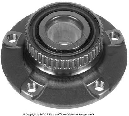

witam,
mam pytanie co do piasty bmw e36
czym rozni sie piasta:
http://image.ceneo.pl/data/products/178 ... -przod.jpg
a:
http://img11.allegroimg.pl/photos/orygi ... 3621551860
bo przyszla mi piasta I i zobaczylem piaste II i mam watpliwosci
dodam ze bmw jest z 1993 r z ABS

wieńcem od ABS

Obojętnie jak wygląda piasta i jak wygląda wieniec, ma działać. W e36 nie ma różnych jest jedna do wszystkich nadwozi i wersji silnikowych (nie wiem jak z M-ką)

m-driver,
jeżeli obydwie są do e36 to będzie wszystko działać :P chodzi mi o wymiary i rozstaw otworów.
Jeśli chodzi o wieniec do ABS-u to będzie działać mam u siebie ori 3 piasty z wieńcem jak na fotce z pierwszego linku
i jedną z takim jak na drugim i jest :ok:

dzieki wszystkim za udzielenie bardzo przydatnych informacji ;) lepiej spytac kogos kto sie bardziej zna niz mila by byc lipa jakas. O bmw trzeba dbac ;)
co do tej pisaty to wymiary sa takie:
WYSOKOŚĆ1 [MM]: 45
WYSOKOŚĆ2 [MM]: 64
ŚREDNICA1 [MM]: 37
ŚREDNICA2 [MM]: 139

Dzisiaj podjąłem się wymiany tej piasaty po zakupie klucza 46 mm
wszystko pięknie ładnie kolo sciągnołem i zabieram się za odkręcenie 2 śrub od zacisków hamulcowych kluczem 16 i tyle sobie moglem pokręcić śruba ani drgnie.... :cenzura:
Próbowałem najpierw zwykłym kluczem - nic, młotkiem w klucz - nic, grzechotka - nic i żabką - tez nic, śruby siedzą i nawet nie myślą żeby drgnąć a odkręcane były z rok temu przy wymianie tych metalowych osłon. Spryskałem środkiem odrdzewiającym i spróbuje jutro.
I moje pytanie co teraz?
Czym to odkręcić zwracając uwagę ze śruba już powoli robi się okrągła :suchy:
I czy jest możliwość ściągnięcia tarczy bez ściągania zacisków?
Odkręć zaciski z prowadnic z tyłu za zaślepkami na ampul 6 czy 8 (już nie pamiętam) jarzmo zostaw i tarcza powinna wyjść

Ciężko było ale już wszystko zrobione ;)
Odkręciłem zacisk imbusem 7, wyciągnołem klocki i zostal sam uchwyt zacisku
walilem mlotem w gore i w dol. Na zjechana 16 wbilem nasadowa 15 dwunastokatna i poruszalem i puscilo w tym przypadku nawet WD-40, Penetratol i Cola nie pomogla.
Wykrecilem stara piaste nabilem leciutko nowa duzo walic nie trzeba bylo bo sama ladnie wskoczyla:) Posrecalem zabezpieczenie zagiolem zalozylem tarcze kostki hamlucowe wszystko poskrecalem i dziala ;) teraz trzeba zobaczyc jak hula na drodze ;)
Dzieki wszystkim za cenne informacje ;)
