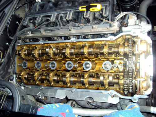

maaaad napisał(a):
Nie wiem, czy dobrze rozczytuję, ale wygląda na to, że Mobil całkiem nieźle czyści. A Castrol wręcz przeciwnie
Wymieniałem dzisiaj uszczelke dekla w swojej E36,od wielu wymian auto jeżdzi na Castrol 5w30 który podobny robi nagar,robi sie zaraz ciemny jak noc listopadowa itp itd. i ogólnie jest złyyyyy :hyhy:
Ns zdjęciu mam nadzieje widać na wielu częściach jakiego koloru jest olej ;)
nie jest czarny :hyhy:
dodam że na deklu klawiatury też nie było żadnego nagaru :hyhy:
dekiel podczyściłem profilaktyczne :hyhy:
Tak wygląda Castrol po przejechanych 9 tys. km :)
W aucie nie słysze żadnych popychaczy :hyhy:
Sprawdzając książke serwisową auta dodam że wymiana oleju była zawsze miedzy 10 a 13 tyś od kiedy auto opuściło fabryke.
Myśle.. że nagar,słaba kondycja silnika i popychacze to rzeczy za które nie odpowiada sam olej np. tak demonizowany Castrol ,
tylko to jak dbane było auto przez cały okres jego życia a szczególnie regularna, nie przeciągana wymiana oleju i rodzaj oleju (napewno powinien to być syntetyk) bez różnicy czy zalejemy tam Motula ,millersa czy Castrol :super:

Prawdą jest to co piszesz, ale jednak jest różnica między tymi olejami zarówno na papierze jak i w użytkowaniu. Sprawdziłem wszystkie 3 i millers u mnie wypadł najlepiej.
Zgadza sie :ok: taki Motul czy Millers itp jest nieco lepszym olejem od Castrol ;)
moją wcześniejszą wypowiedzią chciałem powiedzieć że nie uważam by Castrol wykańczał silniki,robił nagar itp. a często tak tu pisali :D
Ja teraz wezme Valvoline Max life 5w40,a może znowu Castrol :D
ale napewno nie z allegro,nie z marketu.
Wiadomo o co chodzi :)
