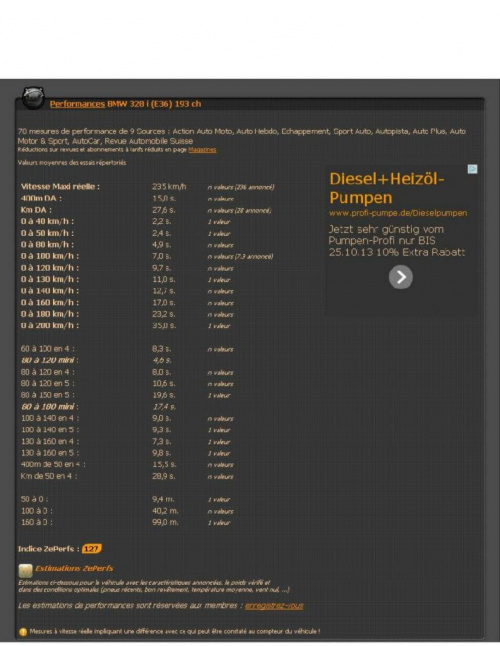

Zna ktos moze osiagi jakie powinna miec e36 2.8 rozchodzi mi sie o testy elastycznosci i przyspiechy np. do 200.

dziekuje za tabelke
