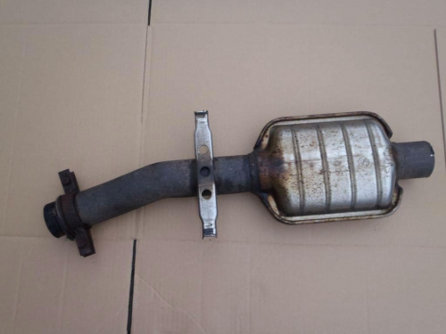

Dziś wymieniłem końcowy na ori w świetnym stanie. Poprawiło się. Jest ciszej, ale to brzęczenie zostało. Czy jak bym wspawał za strumienicą tłumik środkowy ori od e36 poprawiło by to "brzęczenie"?
Mam na myśli taki tłumik:
 Tytuł: Re: [E36] UKŁAD WYDECHOWY OD 328i do 320i
PostNapisane: 4 marca 2014, 20:47
tłumik może co jedynie bardziej uciszyć układ wydechowy ale brzeczenie nie zniknie, bo wydobywa się ono ze strumienicy która wpada rezonans na wyższych obrotach. Wywal strumienice i wrzuć w jej miejsce tłumik ktory pokazałeś. Jeśli faktycznie jest dobry to powinna być poprawa.

PostNapisane: 5 marca 2014, 00:15
Wiek: 19
Posty: 1476
Lokalizacja: WG
Moje BMW: E-36/E-46
Kod silnika: M50B20 S2/M54B30
Garaż: Blaszany
Czyli w teorii jeśli teraz bym zamiast strumienicy wrzucił samą rure bez tego tłumika to brzęczenie ustanie? A co z tłumikami z e46? Bo widzę że tam też występowały, a dostępność trochę lepsza.
