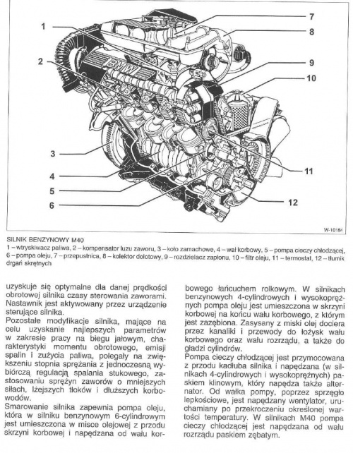

e36
e30
nie wiem skąd wytrzasnołeś to zdjęcie ale zobacz

jak korek wlewu jest od strony podszybia to motor jest z e30 a jak od chłodnicy motor e36
uzasadnij to

z doświadczenia... nie spotakłem sie jeszcze żeby było odwrotnie przy originalnych silnikach
edit:
sam naprawiam e30 silnik m40
sam naprawiam e36 silnik m40

Mogę ja uzasadnic ? Pokrywę zaworów ktoś mógł zmienic .W mojej e30 jest fabryczna pokrywa i korek oleju ma z przodu podobnie jak w e36 może dlatego z auto zostało wyprodukowane w 1992 czyli równolegle z e36 .Jedynym racjonalnym wytłumaczeniem lokalizacji korka jest to że korek przy grodzi przedniej w przypadku e36 to utrudnienie przy nalewaniu oleju ponieważ maska otwiera się od przodu .W e30 żadnej różnicy to nie robi dlatego e30 z roczników powyżej 1991 mają ten korek z przodu bo silnik już był stosowany w e36 .
