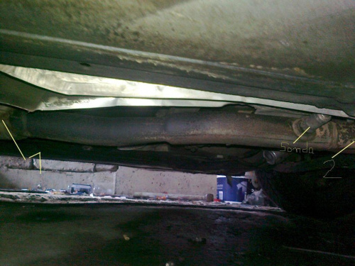

Oto zdjęcię rury w której jest zamocowana sonda lambda:
1 - Tam mam dziure, ta rura wchodzi mi tam w tą większą puszkę i ta rura jest tam luźno zamocowana, tzn telepie się i są wokół niej dziury. Czy ta dziura za Sondą Lambda może spowodować złe działanie sondy? Jakieś pewnie zawirowania powietrza.
2 - przód samochodu:)
Kurde próbowałem wykręcić tą sondę, bodajrze kluczem 22 ale jest strasznie zapieczone, będę musiał targać na chama albo stukać młotkiem o klucz :twisted:
Od sondy idzie ten kabel dotarłem ręką do końcówki, tą wtycz\kę się wykręca?? ( nie mam kanału)
