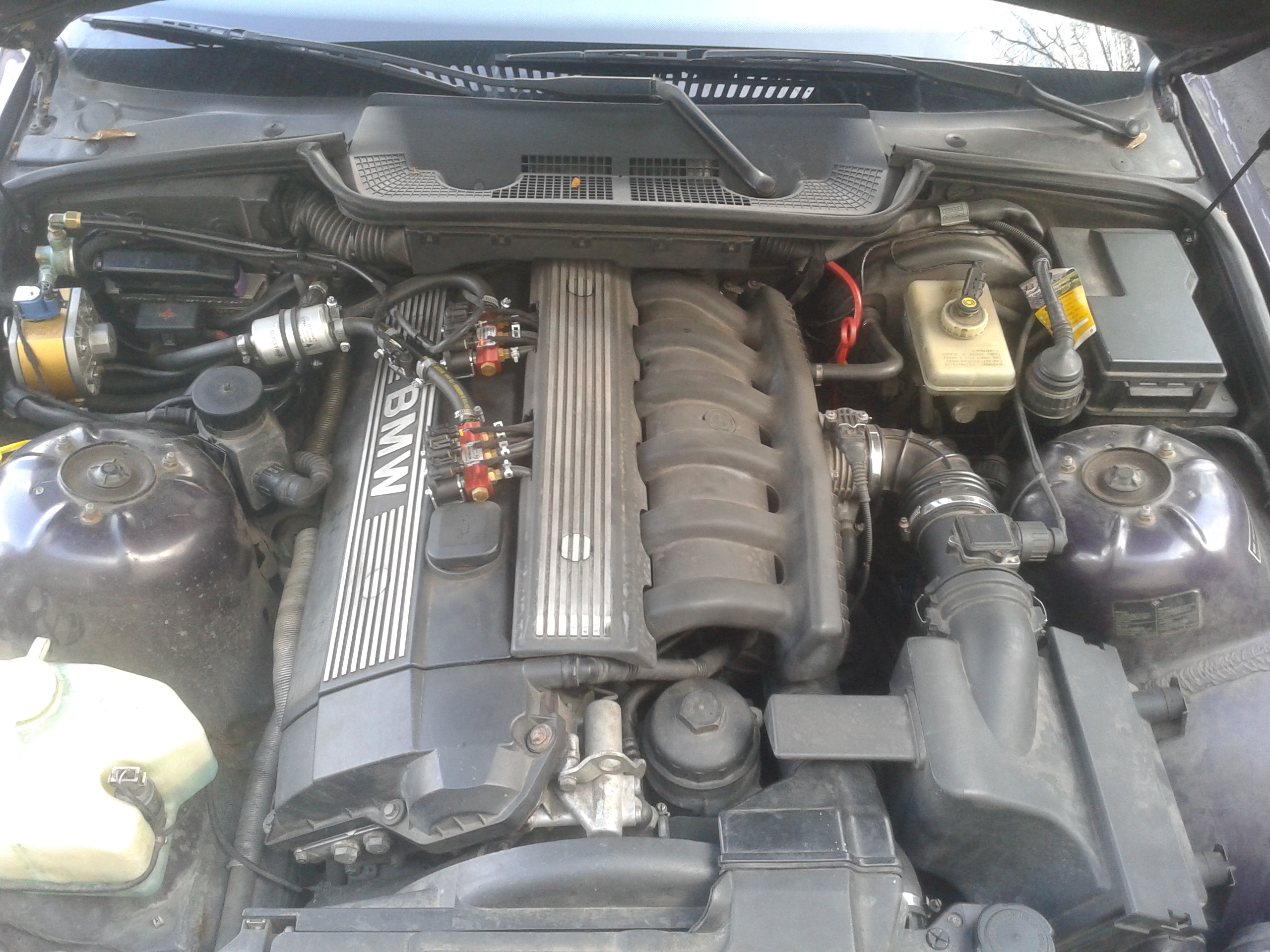

Pokaż foto.

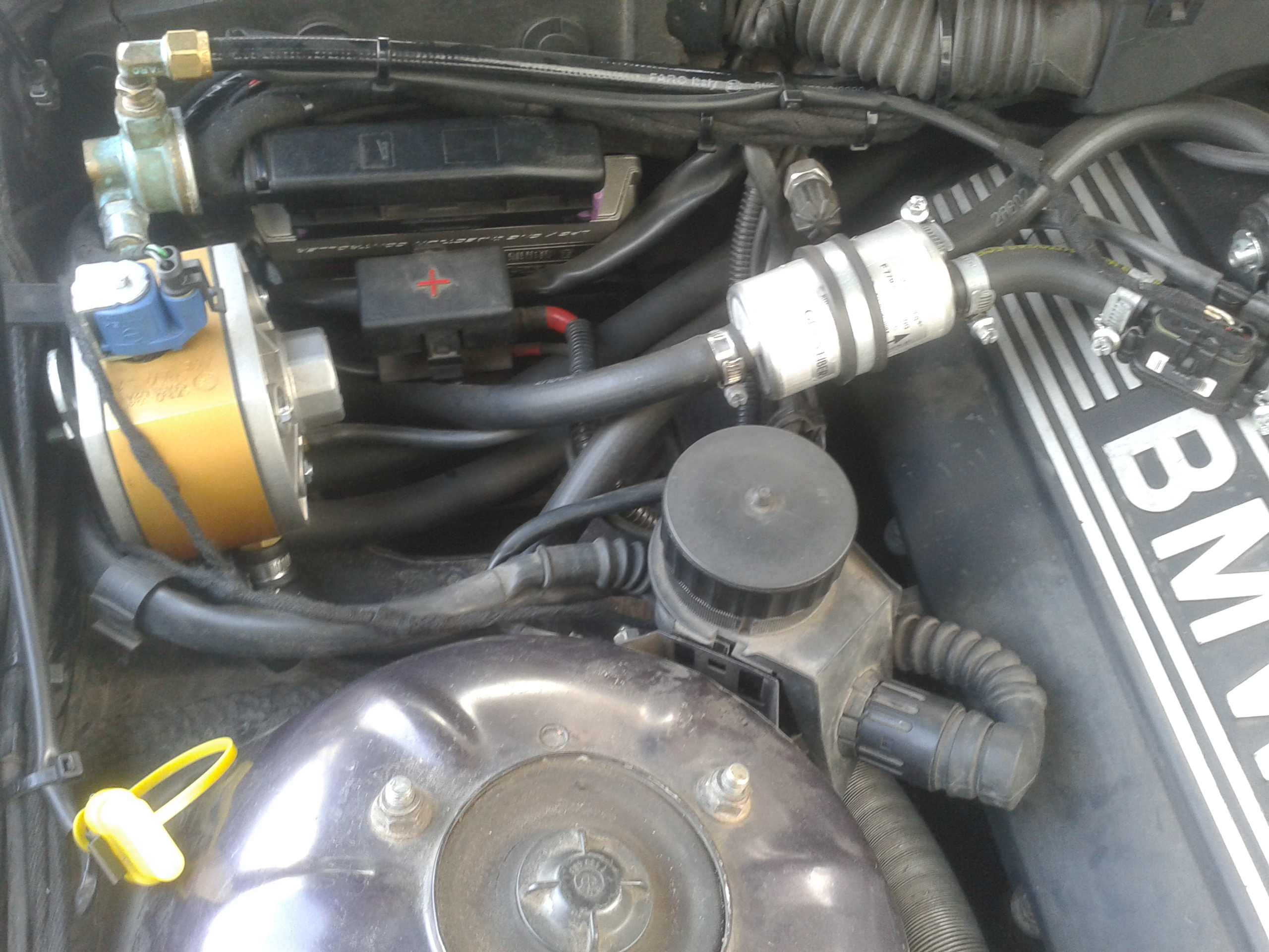

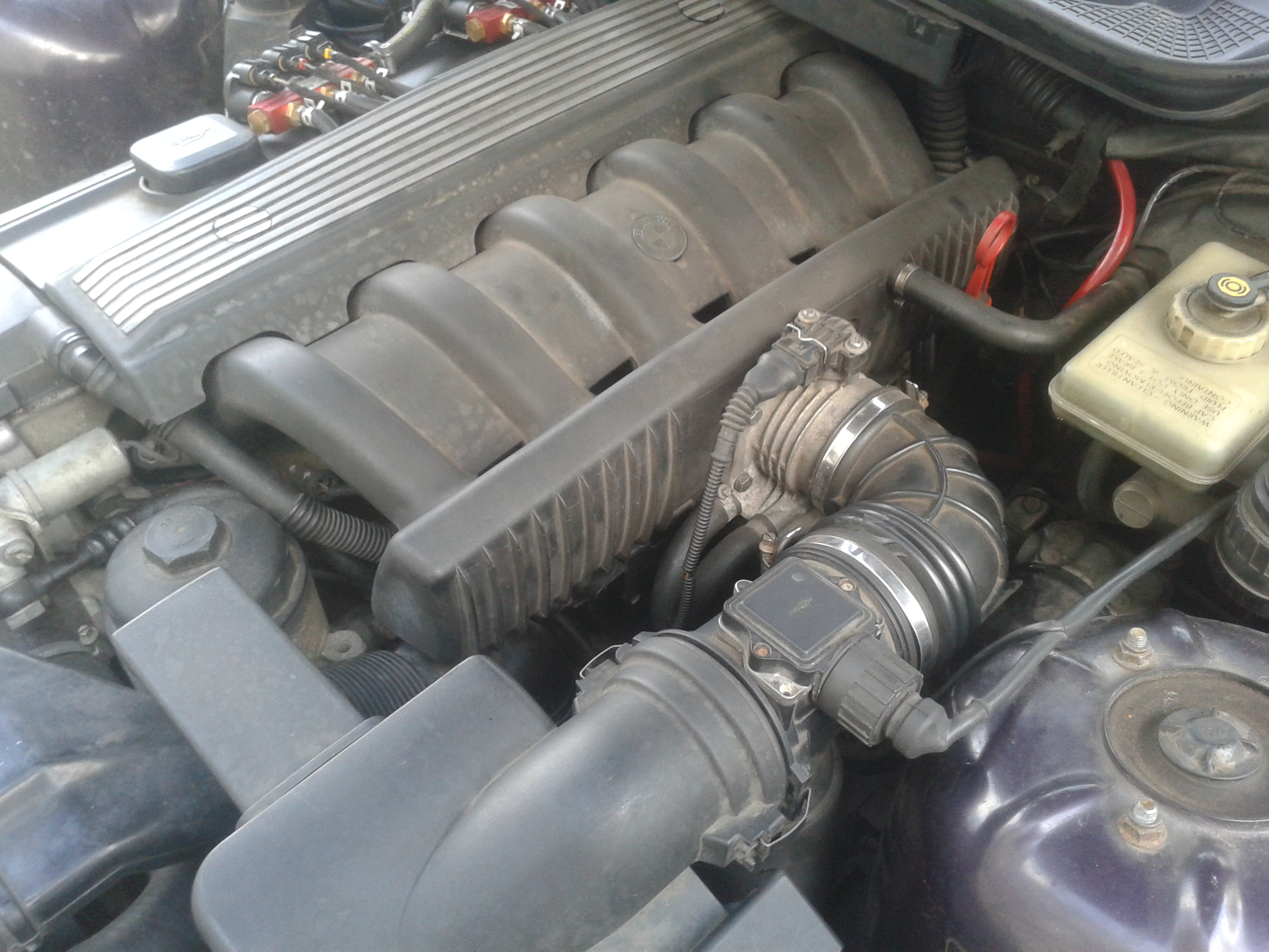

Obrazek Obrazek Obrazek Obrazek
Zaraz jedziemy do garażu podpiąć ponownie komputer, dzisiaj będę miał więcej czasu bo wczoraj zabrałem się za to o 21 pod blokiem.
Jeżeli mam zwrócić uwagę na jakieś parametry to proszę o odpowiedź.

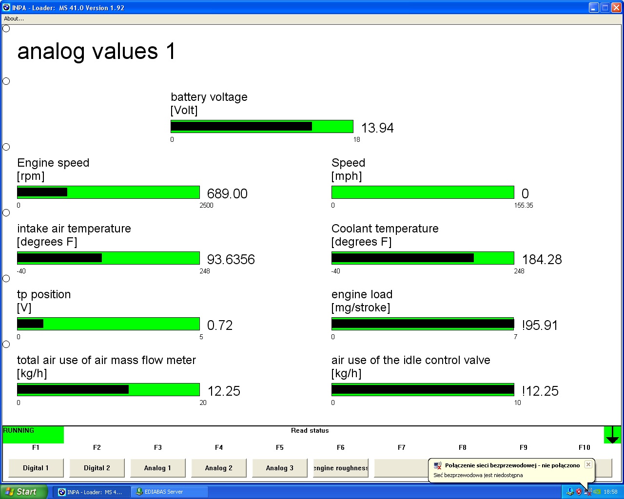

A więc tak przeanalizowałem wszystko i kabel od LPG był zalutowany w gnieździe diagnostycznym ale puścił lut i luźno się po przewodzie suwał, zalutowałem i niby było ok ale jednak dalej obrotomierz potrafił szaleć i lpg razem z nim.
Kolega zdjął plastik nad silnikiem pod szybą gdzie idzie wiązka przewodów, poruszał przewodami i od tego czasu jest ok, nie miałem dzisiaj zbytnio warunków by to dokładnie przeanalizować ale mam nadzieję, że to jest to.
Myślę, że jeszcze przepływomierz jest uszkodzony bo gdzieś czytałem że powinien mieć jakieś kilka Ohm a u mnie ma nie całe 0,5R i auto tak jakby się słabiej zbierało przy niskich obrotach.

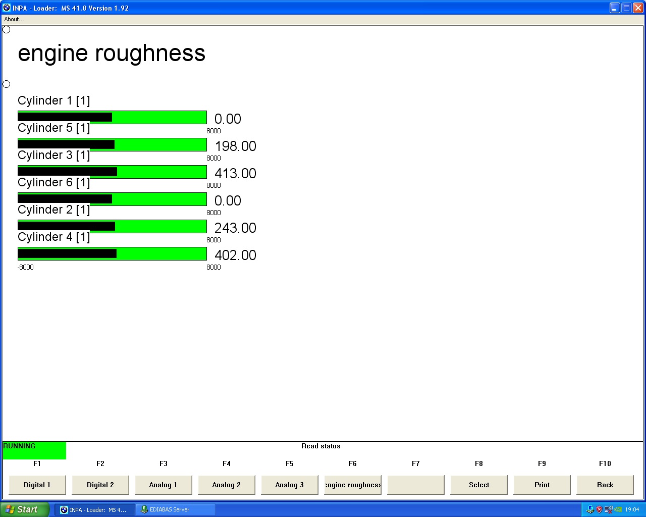

W INPIE później parametr Engine Speed pokazywało ok. ale nie zdążyłem sprawdzić przed tym jak wariował licznik. Zaniepokoił mnie jednak jeszcze fakt kilku parametrów:
Obrazek Obrazek
I jeszcze apropo inpy strasznie niestabilnie chodzi program co chwilę wywalał jakieś błędy itd. wystarczyło włączyć zapłon pokazała jakieś wartości a następnie odpalić samochód i program się wysypywał, trzeba było łączyć się na nowo.
Trochę się rozpisałem ale po prostu chcę już mieć wszystko działające w tym aucie, Pozdro i dzięki za zaangażowanie się w temat.

Czy ktoś się orientuje chociaż czy wszystko jest w porządku z dwóch ostatnich wykresów bo nie pokoi mnie zakładka engine roughness oraz dwie ostatnie wartości w analog values ?
Pozdrawiam
 Tytuł: Re: [E36]Obrotomierz, ekonomizer i wskaźnik temperatury. INPA.
PostNapisane: 28 marca 2014, 09:58
Posty: 687
Moje BMW: e36 coupe
Jest ok, nie masz się czym przejmować

Czy wartości powyżej "0" w engine roughness nie świadczą o zasyfionych wtryskach ?
PostNapisane: 28 marca 2014, 12:23
Posty: 2658
Lokalizacja: Świebodzice
Moje BMW: E36 320i
Kod silnika: M50B20++
Garaż: Murowany w szeregu :P
nie. Jest OK. Gdyby był ! to było by nie za dobrze. Le jest ok. 2 pozycje w analogu sa ok.
