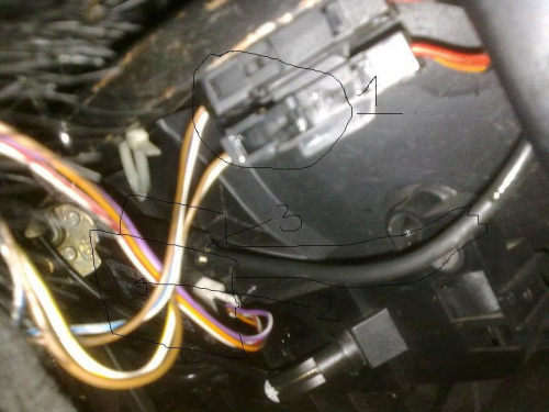

właśnie dzisiaj się zabralem za zbadanie sprawy tych foteli i wygląda to tak że do kostek prąd dociera, mata natomiast nie ma obwodu więc bez operacji się nie obejdzie, miałem małą zagadkę bo pod fotelami znalazłem więcej kostek jak miałem nadzieję znalesc. Poniżej foto punkt 1. to kostki grzania tak? (i po co dwie?) punkt 2. to jakiś modół BMW też z kablownią a punkt 3. to jeszcze jakieś osobne kable w grubym pancerzu idące do tego modułu. Czy to jest od poduszek?? bo po VINie i ogledzinach fotela nie widzę żeby tam były jakies poduszki.Obrazek

Kolego po to dwie wtyczki bo jedna mata na oparcie i jedna na siedzenie, są one osobno, ta druga puszka BMW to moduł maty obecności pasażera, ona wykrywa czy ktoś siedzi na fotelu i w razie wypadku albo wywala poduszkę albo nie :)
Przed jakimkolwiek demontażu fotela odłącz akumulator by sterownik airbag nie złapał błędu maty :) reszta to już zabawa :P :P Pare :cenzura: :cenzura: :cenzura: napewno poleci :P hehe
