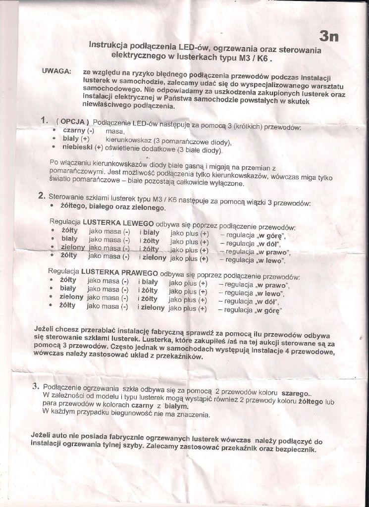

Tu masz instrukcje ale chyba tez taką posiadasz co?
nie wiem jak podłączyć te kierunki ale z tego co wiem w e36 podgrzewanie jest podłączone bezpośrdnio od szkła do kabli w obudowie lusterka piny 2 i 4 w ori...
najlepiej zdjąc szkło odkrecic mechanizm sterowania i zobaczyć jak chinole to rozwiązali jak cos mam fotki i ori mechanizmów i tych zamienników... to moze po kablach ci powiem co i jak.

A mógłbyś te fotki zapodać? Bo mam inne kolory przewodów i niewiele mi to mówi:/
Takowej instrukcji nie mam bo lusterka kupiłem używane. Wszystkiego szukałem metodą prób i błędów z zasilaczem 12V. Co do kierunkowskazów sprawa jest prosta, bo przewód pociągnąłem sobie sam spod deski rozdzielczej. Najgorzej to sterowanie lustrem bo ogrzewanie to po prostu podepnę do kabla który zostanie:P
Tak wygląda kostka w aucie (taka sama po stronie starego lusterka). I co w co ja tu niby mam wpiąć?:/
