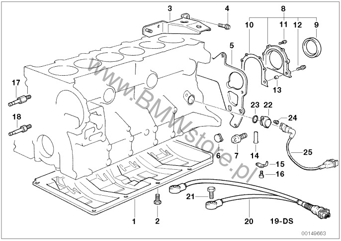

Pytanie przy okazji: gdzie właściwie jest czujnik wału? Z diagramu na bmwstore (http://www.bmwstore.pl/pl/katalog/obraz ... 63/686x484) wynika, że z boku bloku, gdzie indziej widziałem, że nad kołem zębatym przy kole pasowym.

Tu masz "czujnik położenia wału", nr 9
btw. polecam www.realoem.com

Dzięki, przynajmniej jedna rzecz się wyjaśniła.
