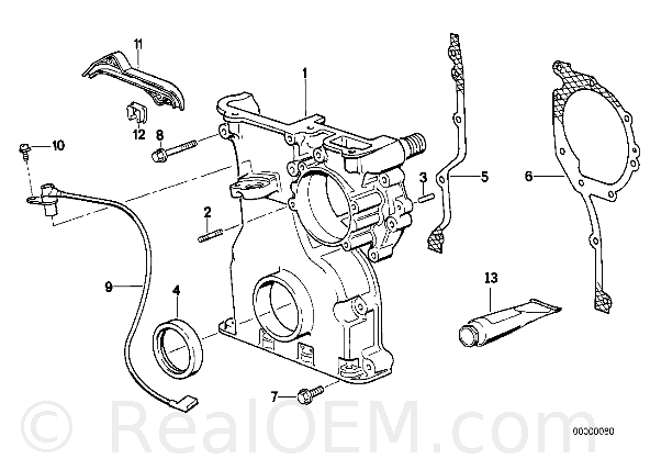

z tym peknieciem to nie blok a dekiel aluminiowy peknal za kolem pasowy korbowodowym i teraz pytanie jak na allegro wpisac by znalezc ten dekiel ? Nad miska za kolem pasowym

o to chodzi ?
Pokrywa rozrządu dolna numer części : 11141720637
http://www.realoem.com/bmw/showparts.do?model=CB31&mospid=47444&btnr=11_0157&hg=11&fg=10

dokladnie tak o to mi chodzilo dzieki to jest wlasnie jeszcze uszkodzone ; )

to kiepsko bo na ten dekiel siada uszczelka głowicy i go zarazem uszczelnia. Aha i pamiętaj że w głowicy jest mała ale długa śrubka na torx'a wkręcona w ten dekiel od góry. Nie wiem czy nie trzeba odkręcać napinacza albo jego ślizgów żeby do niej było dojście...aczkolwiek nie pamiętam ostatnio tam zaglądałem ze 2 lata temu

...jest tak jak pisze Grzesiek2290 z tą śrubą torx , tylko że jest jeszcze lepiej bo jest tam ich 3 szt(9,10,11).i żeby je spokojnie wykręcić potrzeba zdjąć koła z obydwu wałków.
http://www.bmwstore.pl/pl/katalog/diagr ... L/sM/r1991
